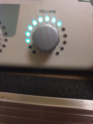

Gente, a alguien me ha pasado esto? Me han dejado de funcionar 2 leds del pote de volumen. Si a alguien le ha pasado que me comente que solución le ha puesto, no se si enviar un mensaje a los de Kemper.
