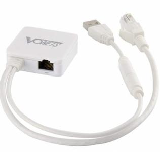

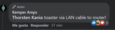

Pues ya tenemos la respuesta de cómo se van a conectar los dispositivos de formato clásico que no tienen WIFI propia.
Wahwahman
por el 21/05/2021
#7096 uy! Qué práctico! :bebemucho:
Atlantic
Wahwahman
por el 21/05/2021
#7098 si el puerto USB del Kemper puede alimentar eso, ya serviría sin necesidad de un enchufe adicional
Atlantic
por el 21/05/2021
Para la tostadora sería solución. No para el rack.
Yo en realidad diría que lo idóneo sería una solución que se alimentase directamente del puerto Ethernet igual que el remote
xungal
por el 22/05/2021
Hace unos meses comenté que me olía que kemper se guardaba un as en la manga. No sé si es éste, pero lo menos para el stage es un puntazo.
La opción para tostadora o rack la veo poco práctica, la veo más como un apaño dentro de la filosofía de kemper: no dejar a nadie atrás.
De hecho algo muy parecido lo hago yo desde que tengo el kemper: una tablet con windows y un cable usb... Y desde el RM controlo el stage en el suelo sin agacharme. Asi que para estos dos formatos no lo veo como un gran progreso. Sí para el stage.
Pero bueno, yo de esto sé lo justito para defenderme, seguramente se me escape algo.
