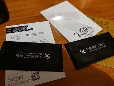

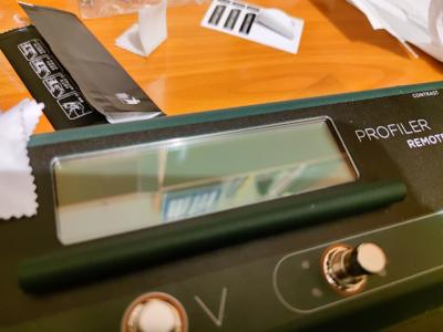

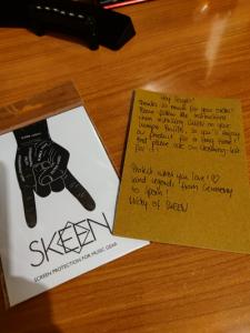

Hola,
Comparto por aquí la última adquisición que he hecho para el Kemper, que es una protección para las pantallas tanto del cabezal como del remote.
Me ha gustado tanto el mensaje personalizado del vendedor que os lo comparto por si alguien busca algo así.
Web: https://skeen-music.de/en/product/skeen-display-protection-kemper-profiler/
Y son protectores de cristal templado, igual que se usa en los móviles, pues lo mismo. El tamaño es justo el de la pantalla y si eres de los que todavía tenía el plastiquito desde hace años, esto protege más :mrgreen:
He elegido la opción doble de 2 cristales templados puestos en casa 13,70€ ( web está en alemán), pagado por PayPal y menos d una semana puesto en casa.
Se pone igual que en los móviles y si eres hábil no quedarán pompitas, a mí me han quedado bien
Fotos adjuntas
