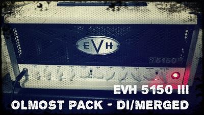

Hola,
Os dejo aquí el pack que hice del EVH 5150 50W. El pack contiene:
- 10 profiles DI RAW --> DI captados después de la etapa de potencia
- 10 profiles DI ajustados para usar en directo con una 2x12 V30s (ajustes en el modulo de AMPLIFIER, OUTPUT y EQs)--> mirar notas del pack!
- 3 IRs en formato Preset de kemper para combinar con los DI/Merged --> Mi opción preferida ya que hay muchos IRs de mucha calidad!!!
- 50 profiles merged --> los mismos 10 DI pero con 2 cabinas diferentes HB 2x12 V30 (3 posiciones) y Peavy 5150 4x12 (2 posiciones)
- 1 Performance con 5 slots --> desde limpio a higain con efectos incluidos, morphing, etc. según mis gustos.
Espero que os guste, es un pack totalmente gratuito!
📦 Olmost EVH5150 50W Merged Pack.zip
Inicia sesión para descargar

muchas gracias por compratir esos profiles,trate de cargar el performance y no me deja.
olmost
por el 13/06/2020
#6173 Cierto, creo que es por estar hecho en una versión anterior del Rig Manager. Te lo dejo aquí. PD: resubo el pack completo.
