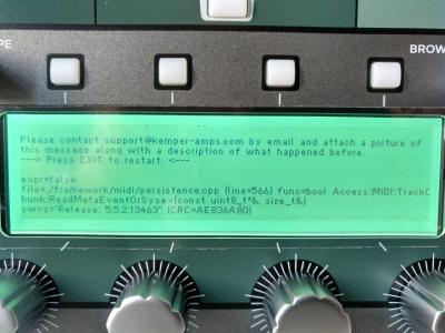

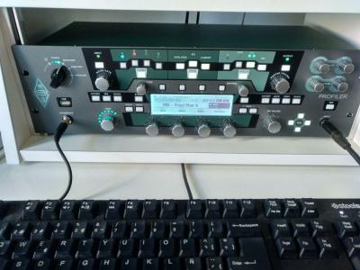

Buenas, estaba yo disfrutando de mi primera semana de vacaciones y ayer por la tarde me llegó el Powerrack, aunque tenia ganas, no lo monté porque estas cosas al final hay que hacerlas bien y con calma. Bien, pues hoy me he decidido a montarlo y he probado algunos Rigs, de momento muy buena impresión hasta que probando me ha saltado el error de la foto.

- Me salta el error mencionado anteriormente, deduzco que podría ser porque ese Rig tiene asociado algún parámetro que se controla con la pedalera midi, o algo parecido, y al no tenerla conectada pues salta, a alguien le ha pasado? O podría ser simplemente un bug, que se ha arreglado, porque tengo la version 5.5 y creo que van por la 6.0.

En el móvil no veo el error que es, y no te puedo ayudar, pero sí, lo primero que haría yo es actualizar a la última versión del firmware, que es lo que te van a pedir si te pones en contacto con Kemper.

#5164
Ese error te ha salido al instalar la última versión?
Si es así, desconéctalo del pc y reinicia todo y vuélvelo a hacer (Kemper y rig manager) y si persiste desde la memoria usb .
Ha pasado a varios usuarios en el foro Kemper y después de volverlo a hacer sin problemas.

No, me ha aparecido 2 veces, una al intentar cargar un preset con la version que pone en el error. y al reiniciar (porque me lo pedía la pantalla de error) he estado mirando opciones porque quería volver a poner el nombre, en el menu le he dado a la opción de configurar, y he aparecido en al pantalla que te aparece al enchufarlo por primera vez, y allí se ha quedado, no me deja acabar el configurador después de la pantalla del nombre, me salta el error y vuelta a reiniciar y vuelta a empezar, ha entrado en un bucle con ese error. Ya he contactado con el soporte y he puesto al soporte de thomann en copia.
A ver que me dicen, pero vaya gracia. Estaba empezando a dejar las preocupaciones de lado ahora que llevaba unos días de vacaciones... :cry:

Después de recibir un mail de contestación por parte Kemper diciéndome que "Actualice siguiendo las instrucciones", después de un intento fallido (se ha quedado en la pantalla de formateo) con un USB de 16GB, lo he intentado con uno que tenia para estas cosas de 256MB, y todo ok, me ha actualizado y ha arrancado perfecto :palmas2:.

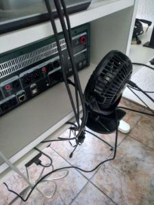

Ahora a ver si consigo desactivar la etapa de potencia, que me ha dicho el chico de soporte que se puede, ya que de momento no la utilizo y hace que se caliente de mas el aparato (aunque dicen que es clase D y no debería calentarse lo mas mínimo :no_lo_se:). De momento me he montado un sistema que refrigera que no veas (adjunto foto), lo malo es que posiblemente meta polvo dentro y puede que genere algo de estática, aunque al ser digital el aparato no parece que se entere.
El de soporte también me ha dicho que las patas de goma permiten que el aire alcance la parte de abajo, y que me asegure de no bloquear las rejillas de aire. Vamos que no es aconsejable.

#5170 Si tienes problemas de temperatura excesiva y quieres evitar el riesgo de que meta polvo, seguramente sea más eficiente poner el ventilador al revés para que extraiga el aire caliente, o poner un ventilador pequeño de PC también como extractor.

Si, había pensado lo de los ventiladores de 140mm, pero eso ya es pensarlo y hacerlo bien. Lo suyo sería poner un ventilador en cada extremo para crear corriente y ponerle un filtro anti-polvo.
En cuanto al sistema provisional, el "problema" es, que no es lo mismo quitar aire que insuflarlo, me refiero a que se enfría mas y mas rápido si le das aire que si lo extraes, y ahora con este calor me da mas miedo que se caliente que el polvo la verdad. Lo del ventilador de pinza que tengo ahora sería provisional.
