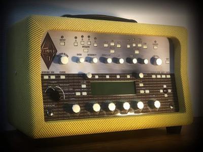

jordovic
por el 05/03/2019
Mirar que chulada
