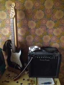

Lo de destensar las cuerdas puede ser cierto en una clásica, española o acústica.
Yo le compré una electric a mi hijo hace unos 15 años y se tiro 10 años sin usar, tensada.
Hace 5 años empecé a tocar con ella, una Harley Benton de 80€ y sigue afinada, sin problemas, con sus cuerdas oxidadas.
La varilla, truss, interna que llevan en el mástil está pretensada y las cuerdas tensadas la contrarrestan.
Yo nunca las destenso, también por vagueria, dejadez.
Al principio tensaba mi guitar con una estructura de madera con un gancho en la parte superior para contrarrestar la fuerza de las cuerdas y cuando iba a tocar estaba desafinada, como muy grave y poco a poco se afinaba sola.
Como si las cuerdas se acortaran a su longitud natural. El acero se dilata con las tensiones.
Ahora, el gancho no hace fuerza, está ahí solo por seguridad de evitar el vuelco y la guitar está siempre afinada y sin ningún problema.
