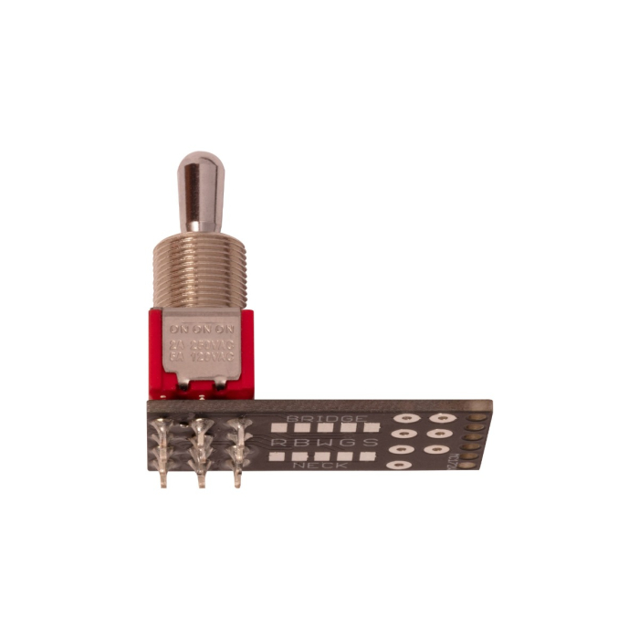

#6    Quieres decir que switch que viene instalado en la JP-15 no me servirá para usarlo con el kit de Fishman? , bueno en realidad hay dos switches , el de cambio de pastillas y el del piezo , así que me quedaran dos disponibles si es que se pueden aprovechar

#8 No te sé decir de memoria. Tengo una una JP12 pero no la tengo a mano, pero por ejemplo la Majesty seguro que lleva un switch de 3 patillas solo, porque la conmutación realmente la hace la electrónica.
EDIT: Veo en la página de respuestos oficiales esto: https://shop.music-man.com/pickup-selector-3-way-toggle-switch-for-john-petrucci-guitar.html
Efectivamente es un 4PDT ON-ON-ON, (con toda seguridad el DiMarzio EP1111). Lo único que tendrás que sacarlo de la placa salvo que deduzcas que lleva el mismo esquema de conexiones del diagrama de DiMarzio.

#9   Jajaja , que toca pelotas que son :jajajaja: , lo miraré con cariño cuando lo desmonte y si no  compraré uno tradicional normal , al final i al cabo toda esta parafarnalia que estoy haciendo es para olvidarme de los dolores de cabeza de la electronica que tiene , de todas maneras veo que el switch del piezo parece mas normal.
 Estoy mirando si encuentro algun diagrama para la instalación sencilla que quiero , solo un pote de volumen y tres posiciones de pastilla  ( aunque con dos tendría suficiente ) , también estoy mirando si hay manera de que uno de los switches sea dedicado a elegir los tras tipos de voces
 https://shop.music-man.com/piezo-magnetic-selector-3-way-toggle-switch-for-john-petrucci-guitar.html
