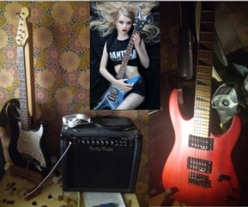

Tengo 2 electric guitar y sin conectarlas suenan muy distintas
Harley Benton poplar SSS 80€ cuerdas oxidadas
Jackson JS24 caoba HH 290€ cuerdas nuevas
Con el ampli en limpio suenan "parecidas" y con mucha distorsión se parecen más todavía.
La de caoba me la pillé por estética ya que es muy bonita, pero en cuanto a sonido toco con distorsión y me da igual una que la otra.
