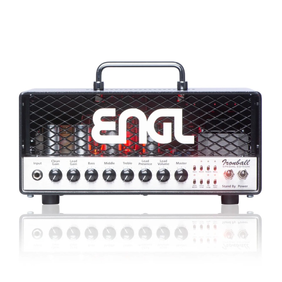

Buenas, estoy mirando este bicho para grabar en casa con la XLR y, puede, para conciertos.

Mi idea es la siguiente:
1. Usar mis pedales actuales por el canal limpio, sin efectos añadidos, en este caso ya los uso todos con la pedalera, para tocar cosas más rockeras (mis pedales y bandas actuales en las que hago de guitarrista van en esa onda).
2. Usar, sin pedalera, ambos canales para cosas más metaleras, de estilos variopintos, a saber influencias de: Dream Theater, Symphony X, Tool, Judas Priest, Iron Maiden, Helloween, Gamma Ray, Dark Moor, Wintersun, Ensiferum, Death, Megadeth, Mekong Delta, Voivod o Vektor. Pongo estas bandas de ejemplo, pero busco más bien los estilos que representan. En este caso, como mucho me plantearía meter alguna modulación en el loop, y utilizar los delay, reverb y puerta que trae el ampli. Importante, no estoy interesado en géneros más modernos como metalcores y djent.
Estoy en duda entre el Ironball, y he mirado el Fireball 25 y el Savage 30. Lo que más me gusta de este son las IRs y la salida XLR, que me facilitaría mucho para grabar. El Fireball y el Savage, si bien tienen la salida jack de línea, tendría que meter IRs digitales y demás en el DAW, además de usar caja, nunca lo he hecho, y ando más perdido que un pulpo en un garaje en ese campo jajaja
Al final la duda es si el tono distorsionado del Ironball me daría para esos estilos de metal, y si el limpio tendría el suficiente recorrido cristalino para los pedales.
Disculpad el testamento y ¡muchas gracias! 😄

Probé uno como el que mencionas con pantalla aunque no para grabar y no me gustó nada... Tiene muchas funciones muy útiles e interesantes pero, a la hora de la verdad, el sonido de base de la distorsión era muy muy poco definido, nada que ver con otros engl que he probado... El limpio no lo recuerdo... El alumno que lo compró lo devolvió a thomann al toque, nos sorprendió a los dos bastante para mal...
Si buscas la conectividad al pc y eso, yo iba de cabeza a por el 6505mh que suena de lujo (aunque tampoco lo he probado para grabar) y la distorsion de base es muy buena.

#2 he estado mirando el Peavey, la distorsión es bestial, pero el limpio, por lo que he escuchado y leído, es bastante normalito y rompe muy rápido... No sé qué tal la salida XLR para grabar, leí que la trae preparada para sonar bien, pero ni idea.

Yo le tengo, para sonidos metaleros no encuentro el problema de Ivan Jiménez, quizá tenia que ver también con la pantalla usada o con esa unidad en concreto. Lo que sí te diré es que aunque el canal limpio tiene limpio de sobra para pedales, los de distorsión no me gusta mucho como los traga sinceramente. De hecho ya no le uso con pedales, le uso con lo que trae, que es bastante, la verdad. Al final lo tengo para enchufar y tocar, sin complicarme la vida, y para pedales los enchufo a otro.

#5 ¡Gracias! Justo eso del canal limpio me decía también un amigo ayer, aparte de que los ENGL, me decía, comprimen bastante el sonido. Él tiene un Victory, y al parecer abre mucho más el sonido. Aparte de los ENGL, estoy mirando también uno que me recomedó, el Revv G25...

#6 el ampli es una pasada eh? Pero creo que está pensado para funcionar con lo que tiene, su distorsión, delay, reverb, noise gate, tiene un gain boost…. Todo eso funciona de fabula, e incluso pedales de modulación, lo que no le he pillado el truco es a eso, pedalees overdrive o distor
