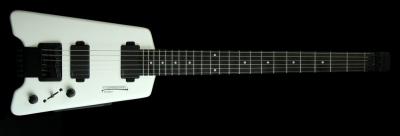

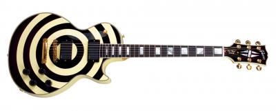

Estas dos guitarras enchufadas deberían sonar igual?
damoca77
por el 05/01/2016
#133 , a mi parecer creo que no, pero no solo por las maderas, si no por la electrónica, una lleva volumen y tono independiente la otra unificados, supongo además, que el sustain, que no el sonido, no será el mismo, debido a la densidad y forma de las guitarras.
