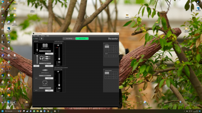

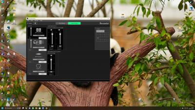

#456 pero esas fotos no son del mix control.
En mix control tienes 4 secciones diferentes con las diferentes opciones de ruteo.
Ahí es donde creo que tienes el error.
Martín
por el 02/04/2023
De todas formas, no estaría mal que te leyeras el manual de la Sacrlett, lo puedes descargar en PDF, ahí te trae toda la info necesaria sobre la configuración del mix control de una forma muy gráfica.

#457 Si ves este video verás que no, eso creo. Yo solamente tengo conectados los altavoces en la parte trasera en las salidas 1 y 2.
En la parte de adelante solo conecto la guitarra en la entrada 1. El tipo del video no toca la guitarra solamente habla, por lo que explica la parte de arriba donde estan dibujados los monitores, son para las salidas 1 y 2, ahí tengo yo mis monitores, o sea, que todo bien.
La entrada 1 no la uso, no tengo 2 guitarras, ni una guitarra y un micrófono. En la entrada uno solo conecto la guitara, la entrada 2 no la uso. Como no uso la entrada 2, pues las salidas 3 y 4 tampoco las uso, no tengo mas altavoces para poner.
Mira el video si me haces el favor.
Eso que ves que pone Mix Control en el video, eso lo ha escrito el tipo del video. Yo también puedo escribir lo que quiera en cada entrada-salida. Pero no veo ninguna mezcladora en la tarjeta, solamente tiene lo de estas fotos, no hay mas

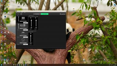

Joder… lo tienes ahí en la 2ª foto😂
Baja el fader de la entrada que estés usando para la guitarra, a ver si se soluciona

Prueba también eliminar el analog 2 en la sección de hardware imput.

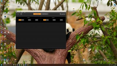

En la foto del post 459, las entradas las tienes marcadas como línea, no instrumento

#465 Ya, en ese momento no tenía la guitara conectada y lo puse en linea para hacer la foto. De todos modos ya probé ayer a ponerlo en Instrumento y la verdad que no mejoraba nada
