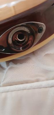

#339 Tardaré algunos días en grabar algo. Vaya mierda de guitarra fui a comprar. Llega ayer y sonaba como una conexión defectuosa, pensé que era la guitarra o el cable. Hoy voy a poner el cable y veo que el aparato (amplificador o como se llame) se ha metido hacia adentro y no soy capaz de ponerlo, tiene una rosca extremadamente corta y no puedo poner la tuerca, que asco. De todos modos es muy raro que no se pueda acceder a ello. Si se suelta algún cable o se rompe no hay manera de cambiar ese aparato donde se conecta el cable, la única solución es cortar la madera
Francis W.
por el 31/03/2023
#445 Nada del otro mundo, quita los dos tornillos y ponlo en su lugar. Que guitarra es?
keemarcello
por el 31/03/2023
#446 Es esta, una schecter https://www.pronorte.es/p/schecter-omen-extreme-6-fr-vintage-sunburst-vsb
Ya quité los 2 tornillos, el problema es que la rosca es extremadamente pequeña, y al poner el clavijero en su sitio, lo cual es muy complicado porque a nada que se toca se vuelve a esconder, hay que estar agarrándolo desde adentro con un destornillador en forma de pinzas, pero al poner la arandela, después no entra el tuerca. Lo he solucionado eliminando la arandela, he puesto la tuerca directamente, espero que dure. De todos modos, si se rompe algún cable del clavijero o se rompe de alguna manera, no veo ninguna opción para reemplazarlo. Quité la tapa de atrás, la de los potenciómetros y demás, para ver si podía acceder a ello, pero no se puede

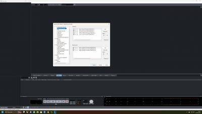

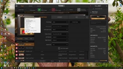

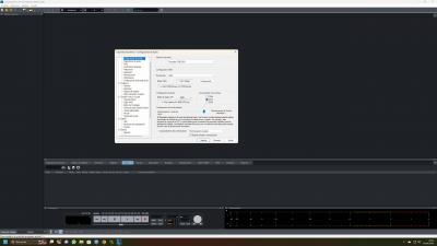

#449 ¿Podrías decirme donde está el fallo? La verdad es que no veo muchas opciones. En la tarjeta tengo los monitores conectados en la salida 1 y 2
y en el daw lo mismo. Cuando pongo el software de Tonex solo, sin el daw tambien suena igual, y mira como lo tengo configurado, como digo no veo muchas cosas para toquetear

todo parece estar bien en las fotos que haz puesto
otra cosa si subes el input del tonex baja el output
el input no lo subas todo pues eso tambien puede distorcionar el sonido en algunas guitarras,ponlo mas o menos 3 cuartos y de ahi vas subiendo haz que obtengas una buena distorcion

El buffer size yo lo pondría más bajo (menos latencia), pero eso ya depende de cada uno, y del ordenador de cada uno.
A ver. La focusrite, tiene un software de control propio? Algo que parezca un mixer, donde veas todas las entradas y sus niveles.
Lo que CREO que te estás pasando es que estás monitorizando la entrada directa donde tienes enchufada la guitarra a la vez que usas/grabas el Tonex.
Si eso pasara en la tarjeta que tengo en casa, una antelope, esto es lo que haría:
- abriría el software de la antelope. Ahí vería una mezcladora con todas mis entradas asignadas a mi salida de monitores. Esa es la cuestión: por mis monitores no sale directamente el audio del ordenador, sino que éste es sólo una señal más que entra a la tarjeta, y que yo puedo rutear y mezclar a mi gusto dentro de la tarjeta.
- veo en mi mixer las 4 entradas físicas de la tarjeta y el retorno estéreo del ordenador. 6 faders en total.
- los 6 faders forman parte de una mezcladora cuya salida son los monitores.
aquí viene el meollo:
- enchufo la guitarra y ajusto ganancia. Ahora mismo escucho la guitarra DI porque el fader de esa entrada está arriba.
- abro tonex. La salida del tonex (el audio del ordenador) me entra en la antelope también. Ahora mismo tengo 2 señales entrando en mi mezcladora y saliendo por mis monitores (la mono de la guitarra y la estéreo de retorno del ordenador)
- ahora, como no quiero escuchar la guitarra limpia, BAJO SU FADER A CERO. Eso no significa que la guitarra no esté entrando; eso se ajusta con la ganancia del previo. Sólo que yo no la monitorizo.
Mira a ver si eso se adapta a tu tarjeta. Así funcionaría en toda tarjeta que tenga un mezclador interno.
Después en lo del DAW metemos otro factor más: monitorizar a través del daw o no. Pero vamos a solucionar primero sin el daw y luego lo vemos.
