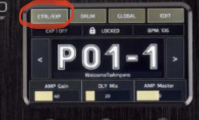

Pues eso mismo es lo que hice después de leer un poco más por aquí. Pero ahora me veo con otro problema, que seguro solucionaré en cuanto enrede un poco más con el manual. Y es que he hecho un preset con todo apagado excepto el FX1 con el Booster, pero no sé cómo hacer para que uno de los pulsadores me lo active y desactive... 😅
Marcelo
por el 07/05/2022
#631 entras desde esta pantalla al botón marcado en rojo de la foto.
Y verás que te pone algo como “seteo CTRL”
Entras ahí, vas al módulo de fx donde tengas cargado el booster, y le marcas “SI”.
De esa manera activas y desactivas ese módulo de fx con el botón CTRL cuando lo pises.
Si tienes más dudas o no lo consigues, mañana te paso un vídeo de cómo hacerlo si lo necesitas.
