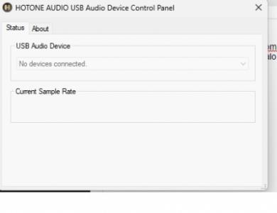

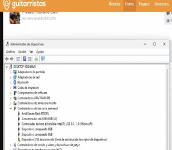

albertus
Hola Chicos,
He publicado en otro hilo también mi duda, no vi este ….:tarjeta_roja:
Acabo de comprar un hotone ampero II stomp de segunda mano, y no hay manera de conectarla al ordenador, me da USB desconocido y un "error de solicitud de descriptor de dispositivo", instalo los drivers y nada, no conecta, mañana lo voy a probar en otro ordenador, para descartar que sea este, pero cualquier sugerencia seria de gran ayuda...
Mi version de
Firmware es v1.0.3
Hardware v1.1.1
