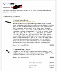

fender
por el 09/08/2021
Esperando llegue pronto
