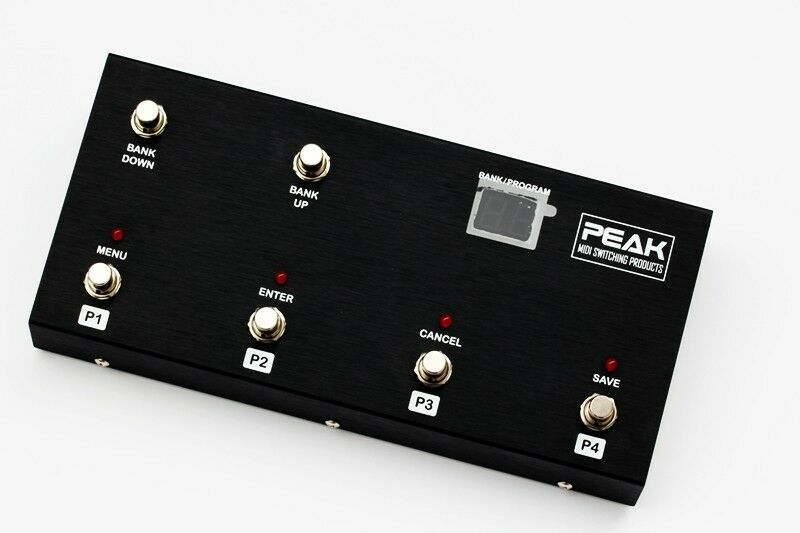

¿Esta controladora midi serviría para la Ampero? Es decir, ¿la Ampero admite controladores midi de este tipo (varios bancos) que no necesariamente sean los de la marca Ampero? Nunca tuve nada Midi y no tengo conocimientos respecto a esto...
