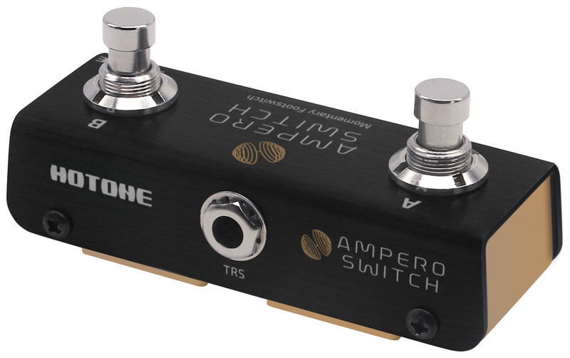

Ya me llegó el Ampero switch y funciona estupendamente lo del modo espera, muy recomendado. Por contra es pequeño y tiene una almohadilla en la base que lo hace un poco más inestable y si no se engancha puede bailar. Importante: trae un cable TRS de 80 cm, no hay que comprarlo aparte.
