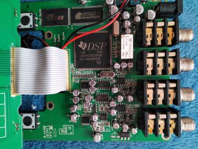

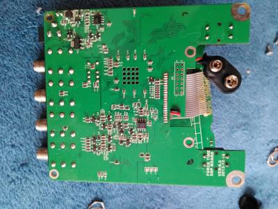

Hola a todos,
Una consulta al respecto del Nux Time Force, por si os ha pasado a alguno.
Empiezo a usarlo y todo va perfectamente pero, al rato, tras conectarlo y desconectarlo un par de veces, se le pone un ruido de fondo que impide seguir usándolo. Puede ser algún mal contacto que se caliente y haga masa? Os ha pasado a alguno?
Esta tarde le hago unas fotillos de las tripas y las subo, a ver si algún experto puede darme alguna pista.
Un saludo!!!

spadearcher
por el 22/08/2017
#257
¿Lo estás alimentando con suficiente amperaje? A veces los pedales digitales hacen cosas como esa cuando se usa un alimentador que va justo de mA
malditogatito
por el 22/08/2017
Hola,
#260 , pues lo he probado con tres adaptadores, pero no me he fijado en el amperaje. Lo verificaré, gracias por el apunte.
Subo las fotos de los circuitos.
