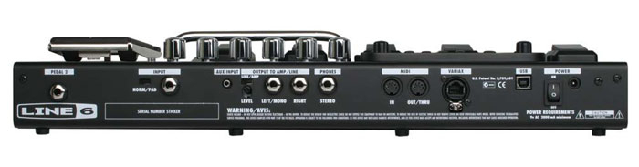

Hola,
A ver si me podéis ayudar con esto. Habitualmente utilizo una pedalera Line 6 POD XT Live conectada al PC por USB para practicar con la guitarra encima de Backing Tracks y estas cosas, que pongo en el PC, lo escucho todo a través de unos cascos conectados a la salida PHONES de la XT.
Recientemente he adquirido un NUX loop core el cual estoy esperando que me llegue, sé como conectarlo a un ampli junto con la pedalera pero, ¿cómo lo puedo encajar con el esquema que he dicho al principio?
La idea es conectarlo junto con la XT y escuchar mis loops con unos cascos, y si es posible conectarlo todo además al PC para poder escuchar a la vez bases que ponga por ejemplo en youtube.
Si me lo podéis explicar además para tontos os lo agradezco doblemente!
Muchas gracias de antemano!!
rockblaster
por el 02/03/2017
#246
No puedes, cuando usas el POD via USB el sonido se gestiona digitalmente en el motor interno del POD; lo más indicado sería usar un looper software o bien poner el looper entre la guitarra y el input del POD, pero ten en cuenta que los efectos que uses al grabar son los que tengas activos en ese momento en el POD, es decir, imagina que grabas un loop de unos arpegios en limpio con un poco de chorus y despues quieres cambiar a un sonido lead (saturación para solos), pues, como el que genera el loop es el pedal looper (NUX) cuando cambies el patch sonará distorsionado lo que hayas grabado en limpio. No sé si me he explicado....
