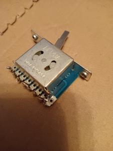

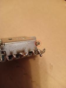

Estuve mirando por foros extranjeros y parece ser que ese cable no es necesario a no ser que el switch sea con PCB que es el que trae de fábrica.
El que le puse es el semicircular de Fender. Acabo de soldar todo, quitando ese cable, y va perfecto, sin ruidos.
La verdad que el selector era lo peor de la guitarra, desde el primer día se notaba endeble, hacía ruido al cambiar de pastilla y al poco tiempo empezó a fallar, de modo que a veces se quedaba sin sonido al cambiar de pastilla, o sonaba a medias, y tenías que darle un toquecito para que volviera a sonar.
Adjunto foto del viejo. En la carcasa, marcado con el círculo rojo, es donde iba el cable de masa unido al pote de tono.
Por favor, ¿puedes poner enlace del que has comprado? Yo también quiero cambiar el selector de la mía.
Gracias.

"chorvo" escribió:
Gracias, compañero. Es para la Classic Vibe 50, pero supongo que valdrá igual.
Jureweah
por el 20/05/2022
#460 Sí, claro.
Yo son los que uso en mis guitarras. Van muy suave.

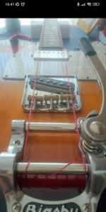

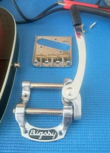

#464 Sí, lo tuve bastante tiempo, intenta acercar el bigsby todo lo posible al plate para tener suficiente ángulo de rotura y tensión en las cuerdas, con una dremel puedes adaptar el cenicero para que pasen las cuerdas, voy a buscar alguna foto que tengo que tener por ahí de cuando lo puse.
Tomás
por el 10/12/2022
#465 Aquí se ve la adaptación del cenicero del puente, yo cometí el error de poner el bigsby alejado por estética y tuve que tirar de cuerdas gruesas para que no bailaran ni saltaran

Izzy
por el 10/12/2022
#466 Gracias Tomás. Me apunto el consejo.
Una solución que me gustaba era colocar un vibramate, de esa manera evitaba hacer agujeros en la guitarra. Mi duda es si se acopla bien.
