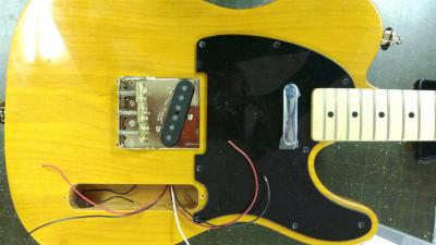

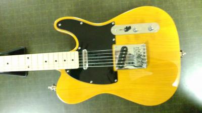

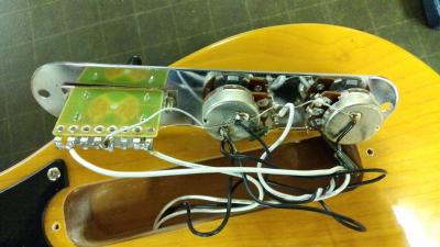

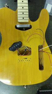

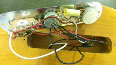

Aunque no sea exactamente el mismo modelo, dejo una pregunta por aqui que seguro a alguno ha estado en la misma situacion.
Un amigo tiene una telecaster affinity. La guitarra no es terrible pero me ofreci a hacer algun apaño para dejarla un poco mas curiosa.
Las modificaciones que tengo pensadas son:
- Cambiar la pastilla del puente y dejar la guitarra solo con una pastilla
- Cambiar el golpead por uno de esquire (dejar el otro con la pastilla desconectada tambien es una posibilidad)
- Cambiar la electronica y el cableado por uno tipo squier
- Cambiar afinadores
- Este ultimo punto esta en el aire, poner una pastilla que ofrezca coil tap y uno de los potes push/pull, para elegir el modo.
Mis preguntas serian:
- Se que con las classic vibe no hay mucho problema de espacio/dimensiones. En el caso de la affinity hay alguna medida que deba de tener en cuenta? Me entraria un pote push/pull?
- Alguna recomendacion de afinadores que encajen en este modelo? Nada del otro mundo, que sigue siendo una guitarra de 100 euros, pero es que los que lleva son malos malos

Antes que unos afinadores yo cambiaria los retenedores de las cuerdas por unos de rodillos. Yo en una ibanez gio tengo unos tipo fender f70's bastante malos y con los retenedores de rodillo, poniendo bien las cuerdas y pasandole un lapiz por las ranuras de la cejuela no desafina practicamente nada de nada hasta ni tirandole de la palanca

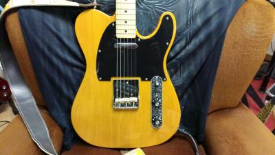

Yo modifiqué una hace poco. Nueva electronica, pastillas Fender Yosemite, puente tipo vitage Gotoh para cuerdas a traves del cuerpo... me quedaron los bujeros del puente anterior a la vista, pero me la suda. Igual le pongo algo de masilla o nada.
Adjunto imagenes del antes y después.
El clavijero cumple perfectamente el de serie. Y la guitarra es del 2008 o así. Al menos de momento.
Un pote push-pull no se si entra, la verdad. No tengo ninguno.

#450 #449 gracias, en este caso cambiar los afinadores me parece bastante necesario porque"bailan" mucho y se nota la falta de precisión.
Cambiar el retenedor lo tenía pensado, tengo alguno extra por ahí, y la cejuela también, pero la verdad es que no he tenido problemas manteniendo la afinación, solamente afinando
