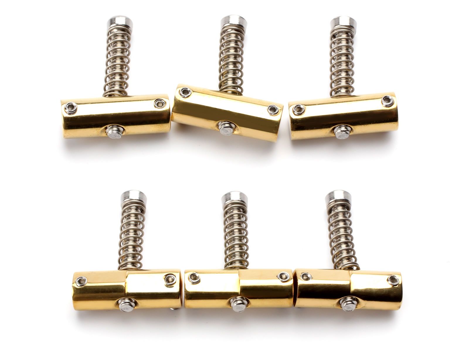

Si, lo de las selletas, lo he pensado también. Una duda, que significa compensadas? Por sumar conocimientos 😅
Las selletas compensadas (abajo) cuentan con unos rebajes que cambian levemente la escala de algunas cuerdas individualmente para mejorar el ajuste de la entonación, también llamado quintaje/octavaje, que puede hacerse de manera más precisa que en las no compensadas (arriba).
