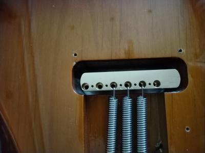

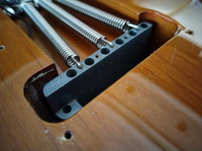

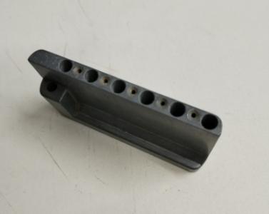

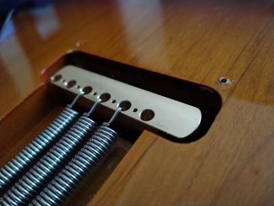

Bueno, finalmente el bloque nuevo instalado.
Entra perfectamente. Traía 3 tornillos pero le dejé los del puente que tenía. Para mantener el envejecimiento 😅
Noto un poco más de sustain. Quizás más cuerpo? O es paja mental condicionada por los leído /oído, no se. 🙄
En fin una mejora barata y fácil, incluso para mi que, bricolage cero.
Dejo unas fotos. Del anterior, que es minimo al lado éste. Y del nuevo y ver como queda.
Saludos y perdón por la tardanza.
Jureweah
por el 01/04/2025
Has enganchado los muelles en la entrada de las cuerdas. Debes engancharlos en los agujeros pequeños. Fíjate en la foto del original.
Así lo usaba Hendrix 😂 Le daba más sustain 🙄
Nada, mañana lo arreglo. Ven por que no me dedico a la lutheria? 😅
Muchas gracias!
