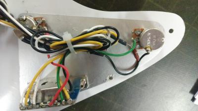

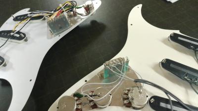

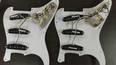

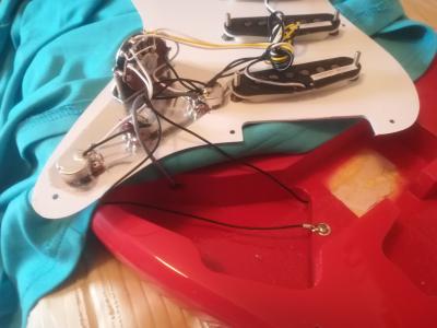

Adjunto imágenes de la electrónica de dos CV y de una Affinity.
Los potes no giran descentrados en ninguna. Alpha pequeños en las CV y genéricos grandes en la Affinity.
Los switch parecen iguales pero no lo son. El de la Affinity es muy malo, duro y con mucha fricción (mucho ruido mecánico). El de las CV tiene un tacto más parecido al Switch de Fender, quizas un poco mas duro.
Nota: las CV 50's y 70's llevan exactamente las mismas pastillas, como podeis ver.

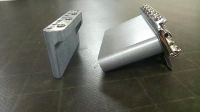

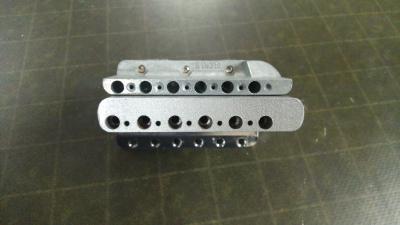

En mi 50's tenía un poco de holgura y le puse un ABM. El de la 70's me cuadró mejor en ese aspecto, aunque le cambié el bloque por uno de latón.
Creo recordar que no traían muelle de para la palanca, o se perdió pues seguro le puse uno de los que tengo de repuesto.
Holgura en la palanca me pasó también en la una YJM Signature... era mínima, pero me rayaba y lo cambié.
Adjunto foto del bloque original de la CV y del trémolo Fender Vintage USA (no he reciclado ese bloque porque tiene distancia de 56 mm y el resto es de 53 mm)

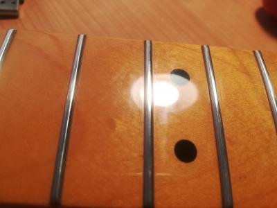

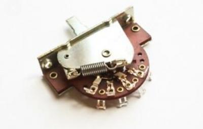

Los trastes no se distingue muy bien en la foto porque la camara no es muy buena. Y el selector pues es este. La verdad que me esperaba algo parecido al de la gio o la rg pero tiene mejor pinta. Aunque eso da igual si tiene mucha holgura.

¿La compraste nueva de tienda? Esa electrónica difiere de la de las mías. ¿De que año es?
El selector parece un Switchcraft, como los de las Fender. Los potes parecen genéricos.
Los trastes tampoco se aprecia mucho, parece algo desgastado el traste 11 hacia el medio. Los otros no.

Si es nueva de tienda comprada en marzo o abril de 2021 y la guitarra es indonesia de 2021 de la fabrica de samick. El selector parece un switchcraft pero yo diria que es una copia asiatica.

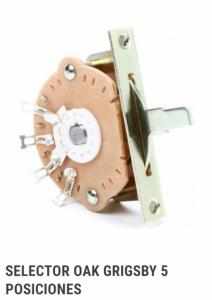

#425 que pega tiene ese selector?
Tomás
por el 27/11/2021
Un oak Grigsby y un crl vintage. El de la Squier será genérico pero eso de mala calidad es discutible. Lo de los trastes llevas toda la razón del mundo, aleación muy endeble pero de siempre en ésta gama, solución limpiar cuerdas en la superficie de contacto antes y después de tocar así me duran algo más, tengo 5 classic vibe hablo con conocimiento de causa y una de ellas está ya retrasteada.
