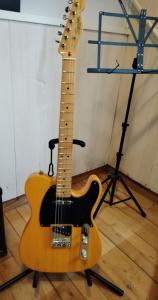

Hola gente ! Me he pillado una Tele 50s (Indonesia)
Estéticamente está perfecta (es de segunda mano) y es muy guapa. Pero a nivel sonido, no me termina de convencer. Es cómoda (no tanto como la Strato China que es una delicia :)
Me parecía algo dura, pero con el cambio de cuerdas (0.9) mejoró. A lo que venía. Ya he dado la turra en el hilo de Tonerider, pero igual aqui hay gente que me puede recomedar un cambio de pastillas. Las que trae me suenan sin cuerpo, como algo "anemicas y apagadas" si se puede decir de alguna forma.
Aguanta la afinación perfectamente. No es muy pesada. Pero eso, el sonido no termina de hacerme feliz. En distorsión suena muy poco definida. Igual es el indio y no la flecha en este caso, no se jejeje.

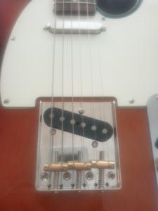

Lo que si te recomendaria, son selletas compensadas de buena calidad, diria extensible al puente entero quizás. Ese cambio le saca mucho partido a una pastllas de calidad.

Lo de las selletas de latón, que comenta el compañero, es otra cosa que le he hecho. Baratas, de aliexpress, y muy importante para mi: que tengan surco, hendidura que guía la cuerda. Odio las selletas de tele que no tienen el surco...

Si lo de las selletas lo pensé. También los puentes con 6 selletas. No se si le cambia algo en el tono, como ocurre con el trémolo de una Strato.

Y segundo cambio para mi imprescindible. Unas selletas de latón compensadas, o a las malas el puente entero. Un Wilkinson ronda los 30€, y se nota un montón tanto en sonido como en quintaje.
No vas a notar nada, aunque seguramente alguien dirá que sí.
Con un cambio de pastillas claro que se nota, pero por cambiar unas selletas por otras, yo no noto nada.
Tengo la otra Tele con un puente de seis selletas. A mi me gusta porque quintarla es lo más sencillo del mundo.
