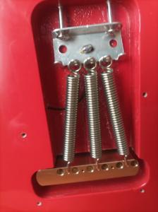

Este fue el que compré yo que hay de latón y acero. El de laton pone 4.8 mm el agujero del tremolo.
https://amzn.eu/d/1bA009I
Pero luego dentro del anuncio hay otro modelo para Affinity. en este pone M6 en el agujero del tremolo.
https://amzn.eu/d/eIdtavQ
Este último varía algo en cuanto a medidas con respecto al anterior.
Ya os digo tener cuidado puesto que el primero el cual pone que sirve para Squaier clasic vibe y Fender México si bien los agujeros de anclaje coinciden, el agujero del tremolo no.
De hecho algún compi le ha pasado también. Si no usas el tremolo vale pero si lo usas, o agrandas el agujero, o directamente no te vale.

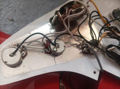

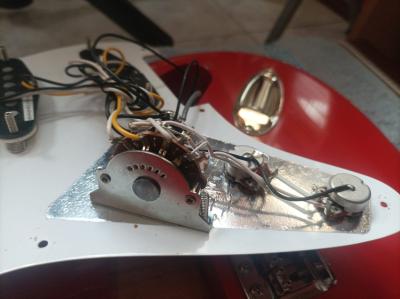

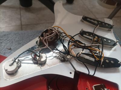

Por otro lado deciros que aprovechando que la guitarra estaba sin cuerdas he quitado el pickguard para verle las tripas y bueno, no esta tan mal la electronica que lleva.
me ha sorprendido la llave del cambio de pastillas. la cual parece ser de cierta calidad. yo ya desde fuera por el tacto me daba una Buena impresion.

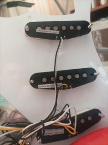

en cuanto a los potes, nada que añadir que no sepamos. potes pequeños alfa, el cableado correcto. no son esos cables superfinitos que se ven en Guitarras baratas. y las pastillas tampoco se ven mal. en esta, la 50´s pone que son de alnico 3.
os paso unas fotografias para que deis vuestra opinion.

#580 pues está puede ser la clave entonces.
En este anuncio viene Squaier indonesia a partir de 2019.
Y en el dibujo la medida del agujero para la palanca de tremolo pone M6.
Este será el que calce perfectamente con el puente.
Creo que se ha resuelto el misterio.

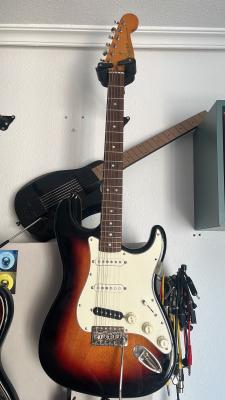

Pillé una strato Classic vibe el otro día. La abrí ayer y también me sorprendió un poco (gratamente). Las pastillas iguales que esa, pero la mía venía con potes pequeños alpha coreanos. También, aunque esto no afecte nada, ésta traía el condensador en el último pote, no en el central.
El selector, gordete. Buena pinta. El jack lo mismo. Las soldaduras bastante bien hechas, y han fluido bien (le he cambiao todo 😅😅)
Las pastillas me han gustado. Se las pensaba cambiar, pero al menos medio y mástil se van a quedar de momento. Total, es pal BBC pa lo que la quiero
Eso sí, cuando la pillé probé 7 (creo) entre Classic vibes stratos y teles, sire Larry Carlton de esas y las nuevas fender standard Indonesias - que no sabía que existían -, y había auténticos TRUÑOS que no vibraban ni patrás. Muertos por dentro como una suegra mala.
Me alegro mucho de haberme llegado a una tienda en vez de pillarla a ciegas (que he estado a punto 4 o 5 veces).
La putada es que por guiarne por el tono y el tacto en vez de la apariencia me acabé llevando la más fea 🤣🤣🤣

Jajaja.. de fea nada, bien bonita se la ve esa  cv sunburst. Parece una 60,s
Veo que le as cambiado  también. el pickguard por un Fender de 10 tornillos.

el golpeador es el suyo. lo que pasa es que le dejo ese tornillo sin poner para poder meter púas ahí. el único plástico que le he cambiao son los potes porque los que trae no entran en potes CTS.
juan carlos sanchez
por el 22/05/2025
Pues no sé, veía yo muchos tornillos en ese pickguard. Desde luego el mío original es de una capa y ese tuyo tiene más capas.
Dices tú lo de la electrónica. Por la electrónica no suena mejor desde luego (Salvo las pastillas claro está) Eso sí se consigue mas fiabilidad.
Selector de pastillas, Jack e incluso el clavijero no se ve mal en estás guitarras. Yo actualmente lo sigo diciendo estás CV salvo la electrónica son muy similares o incluso iguales a las Fender player.
