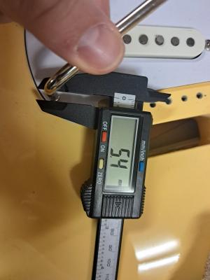

Lo de la palanca te tocará pillarte otra. Que es lo que me pasó a mí, el agujero era distinto. Creo que las hay de 2 medidas. Luego descubrí lo del resorte o muelle que se mete en el agujerito y hace que la palanca quede más estable.
30 pavos dices que cuesta, hombre se ve que tiene buena pinta. Conseguirás más estabilidad en el puente y un poquito más de brillo y sustain.

A mí me pasa lo mismo. la he usado una vez, lo que si hice fue doblarla un poco con cuidado para que no quede tan levantada (la palanca) esto junto con lo del muellecito en el agujero le da otra sensación.

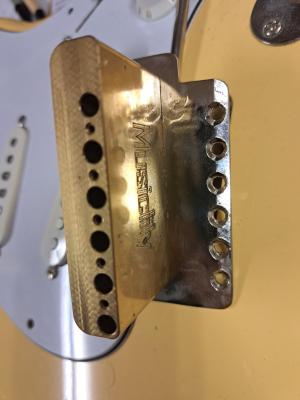

Lo de la dureza de las cuerdas en 9 o 10 depende de a que estes acostumbrado, lo que te cueste hacer bendings y esas cosas. En otro orden de cosas a mi strato cv le cambie el bloque del puente por un musiclily y palanca uso la del bloque original
