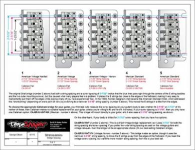

#492 las Indonesia es medida Standard para todas las CV, independientemente del modelo. Imagino que las China será igual, pero no puedo confirmarlo.
La distancia entre cuerdas es la misma que entre tornillos.
Donde tienes la opción de cambiar la distancia entre cuerdas, para alejar de los bordes del diapasón, son en los trémolo tipo USA Vintage con tornillos a 56 mm y cuerdas a 56 mm. Puedes cambiar a tremolo de 56 mm entre tormillos y cuerdas a los 52,5 mm (tienes que cambiar el trémolo completo, menos muelles y garra).

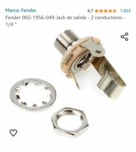

Quería cambiar el Jack a la Strato. Voy a hacerlo yo mismo (primera incursión en la lutheria jejejeje)
Me encargue un soldador eléctrico y estaba viendo el jack.
Vi uno en Amazon, de Fender. Pero igual no encaja en el huevo (el "jack plate" iba a dejar el mismo. En los comentarios, creo entender que es más grande.
Alguien que haya cambiado, que me de sugerencias?
Saludos!
toni diaz
por el 13/04/2024
#501 ese es perfecto
