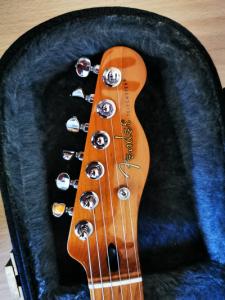

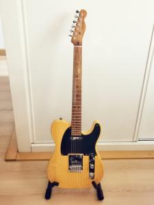

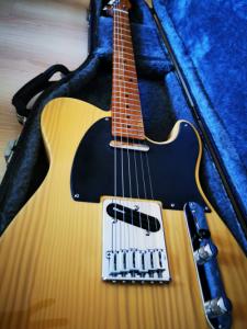

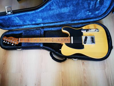

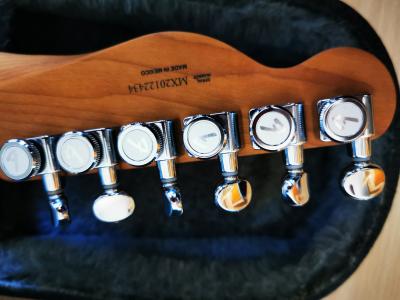

Hola.
Creo que participé en el hilo hace tiempo.
Creo que no puse el resultado de mi Partcaster. Estaba emocionado tocándola todo éste año.
Tiene:
Cuerpo Classic Vibe china (apantallado), lo único original.
Le he puesto:
Mástil Fender de arce tostado, radio 12, trastes Jumbo.
Clavijero Fender con bloqueo.

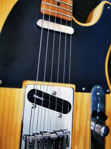

Pastillas Dimarzio Chopper Y y Twang King.
Toda la electrónica Dimarzio. Incluye Split coil en tono.
Puente Gotoh con selletas de latón. No me matéis, me parece más cómodo y suena de coña.
Golpeador mateado a mano.

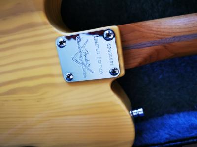

Placa custom shop del AliExpress 🤭🤫. Me permito la mascarada. No afecta a nada.

toni diaz
por el 06/01/2023
#472 y ese mastil es Fender? Primera noticia de que fabrican con esas especificaciones
Kike Semiconfusa
por el 06/01/2023
#473
Si. Búscalo hay bastantes por ahí. Creo...
El año pasado había.
Éste es un chollo que pillé en Amazon, de estas cosas que se les pira la olla y lo pusieron a 120 pavos! Duró minutos.

Estuve a punto de poner ese mástil en la mía, una Custom china.
Chulísima!

¿De dónde has sacado ese golpeador?
Quiero ponerselo a una Tele Player negra que tengo, pero los que veo de una capa no son muy compatibles, o son carísimos.
Endika
por el 06/01/2023
#469 #470 #471 ¡Muchas gracias! En cuanto saque unos días intentaré el método de lija al agua y carnauba. Ya desde que vi el resultado de Tom Tombola en el hilo le llevaba dando vueltas. Una pena que las fotos de su tele custom ya no se vean, porque el resultado era espectacular…
#472 Muy chulo ese mástil y la guitarra. Yo conseguí un classic series de segunda mano muy bien de precio y me animé a cambiárselo. Quería probar un radio 7,25 y no me arrepiento.
Por cierto, ¿cómo has mateado el golpeador a mano?
Kike Semiconfusa
por el 06/01/2023
#476
Golpeador original lijado a mano con lija 2000 (o era 4000...?) 🤔 al agua. Y paciencia.
Acabado final con lanilla de aluminio.
Cinta de aluminio para apantallar.

#472 Has convertido una classic vibe en una modern vibe. Te ha quedado fantástica. Enhorabuena compañero.
