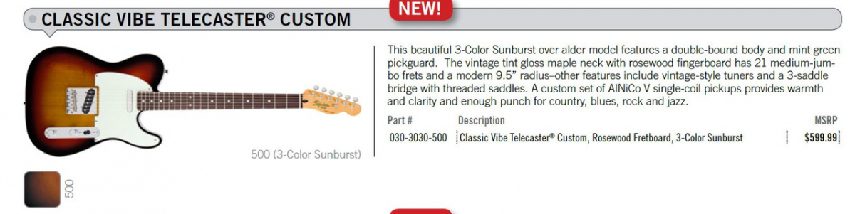

En una web un poco arcaica llamada squierwiki.com encontré un catálogo Squier de los 90's donde sale (o seo creo) el modelo de CV Telecaster que tengo. El caso es que yo veía que el pickguard de mi guitarra no era blanco si no que tenía un acabado "verdoso" muy extraño. Leyendo las características veo que hablan del color "mint green". Alguien más lo tiene igual?
Sandman
por el 10/11/2021
No es de los colores de golpeador más comunes, pero el "mint green" tiene sus adeptos en el foro. Hay quien lo considera su favorito.

En colores claros, para mi nada como el perloid blanco vintage. Hiperelegante en un instrumento Fender.
