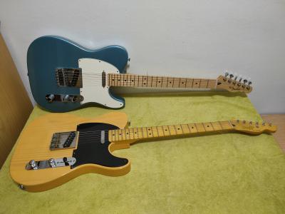

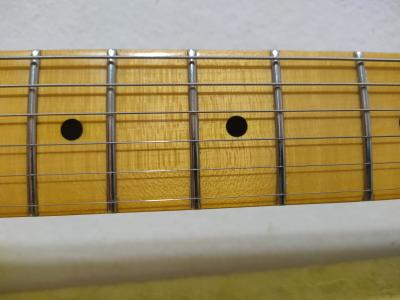

A la mía la retrasteé con taste Jumbo. Lo hice yo mismo.
Detalle de cómo quedó:
index.php?controller=forum&action=view_attachment&attachment_id=163266
Y junto a su hermana mayor, de la serie Player:
index.php?controller=forum&action=view_attachment&attachment_id=163267

Eso es otro nivel, y además diapasón de arce.
SGT. BAKER
por el 22/09/2021
#338 Gracias, compañero! :amigos:
La verdad es que es una modificación que, para mi gusto, mejora muchísimo el tacto. Tengo preferencia personal por el traste alto y noto como éste me facilita enormemente la ejecución. La sensación al tocarla no tiene nada que ver en comparación a cómo salen de fábrica. Y, sí. El arce es puñetero para los trabajos de retrasteado.
De serie, estas guitarras suelen montar un traste más bajo y, por lo que he podido comprobar, se suele mellar y desgastar con relativa facilidad. Ya le había hecho un par de nivelados, y para el tercero ya me quedaban muy bajos. Así que decidí probar a retrastearla con Jumbo. Y debo decir que, al menos para mí, ha sido todo un acierto. Tanto que me estoy planteando cambiarle también los trastes a mi Player. Y eso que aún están nuevos por completo.

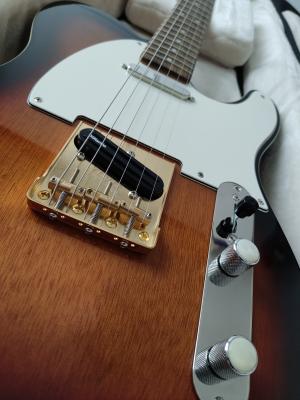

Ya tengo la guitarra en casa con las modificaciones que ahora os comento.
Puente dorado Fender Vintage
Guía de cuerdas
Cejuela TUSQ plana PQ- 50 10-00
Cuerdas Ernie Ball Super Slinky 9-42
Jack mono pure tone full contact
Potenciómetros CTS mini pot 250k
Condensador aceite Soviet K40Y
Pastillas Dimarzio Tawg King en el mástil y Dimarzio Chopper T en puente.
Todo gracias a vuestros consejos y también a la gran contribución de Jesús de Electrónica Baile.
Creo que tendremos que reajustar las pastillas, la Tang es muy cremosa la Chopper tiene mucha patada, pero encuentro mucha diferencia de volumen entre una y la otra, la Chopper tiene mucho mas. Con un par de ajustes quedara muy bien, esta mucho mas cómoda y el sonido lo podría definir como mas rockero.
Estoy muy contento, repito muchas gracias por vuestros consejos, ahora solo me toca aprender a tocar!!!!
No te has andado con chiquitas....
Ahora a disfrutar!!!!! Efectivamente, las pastillas se tienen que equilibrar. A veces basta con la altura, otras veces hay que tirar de resistencias, si tienes el oído muy fino.
El puente está genial, buena adquisición también.
