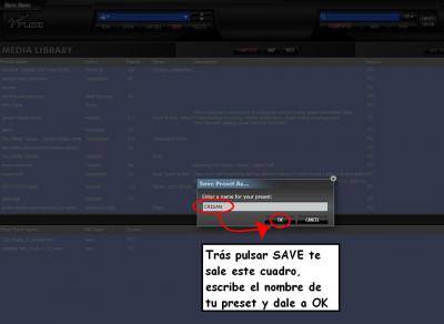

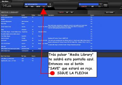

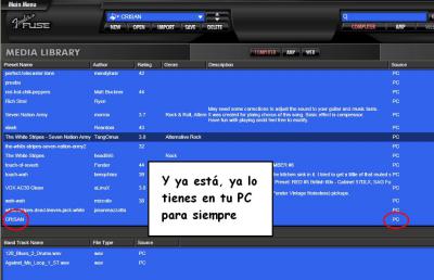

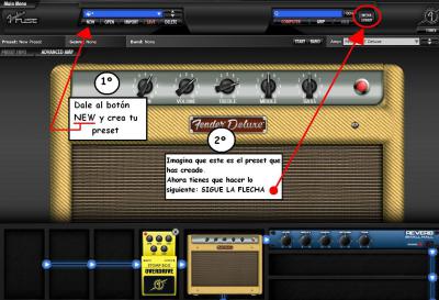

#612 Claro! el pedal del fuse, se me había olvidado jaja gracias +1 para ti manu, pero lo de guardar el preset no es así x), eso que me dices es para abrir alguno que ya tengas guardado... Y en file no aparece ''export preset'' ni nada por el estilo, sólo import...
Fender de 2ª mano en Mercasonic
manu9
por el 19/06/2012
#613 Ay !!!! perdona te he dicho ADD LIBRARY en vez de SAVE (me ha fallado la memoria) también me faltó decir lo de NEW y todo eso, pero da igual, como estoy aburrio te he hecho un croquis en el que no te puedes perder. :D Pulsa en las imágenes para ampliarlas .
Un saludo.
lespaleto
por el 19/06/2012
jaja muchas gracias manu, si q se nota q estas aburrido, mucho curro e! pero una cosa, está guardado en el PC pero dónde está el archivo .fuse para compartirlo en internet?? he ido a la carpeta del fuse en archivos de programa y no están ahí los presets :(
EDITO: Los presets se suben directamente desde donde me has dicho dando al clic derecho y despues ''upload'', lo q pasaba era q no tenia iniciada la sesión en la comunidad jaja
