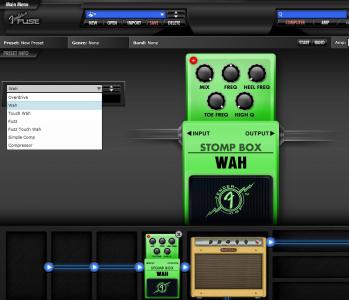

Tenemos algún efecto wah en el Mustang? creo que no no?
Kecko!
por el 19/06/2012
#610 nuop :va_a_ser_que_no: :cry:
manu9
por el 19/06/2012
#609 Si se puede, es muy fácil. Le das en la parte superior derecha donde pone "Media Library" --> se abre tu librería de preset (un cuadro azul) --> pulsa en "ADD TO LIBRARY" (debajo de Media Library) --> te saldrá un cuadro para ponerle un nombre al preset, pulsas OK y listo. Ya lo tienes en el PC para usarlo o subirlo a la comunidad Fender Fuse.
Y el efecto Wah lo puedes poner en el FUSE eligiendo un pedal STOMP BOX y cambiandolo de Overdrive (el que viene predefinido) a Wah, o Touch WAh, Fuzz+Wah....y cambiarle los parámetros a tu gusto. Después lo guardas, dándole al botón SAVE del ampli (que empezará a parpadear para que elijas una ubicación...la eliges y le das de nuevo a SAVE) y ya tienes el Wah siempre en tu ampli sin tener que conectarlo al FUSE.
