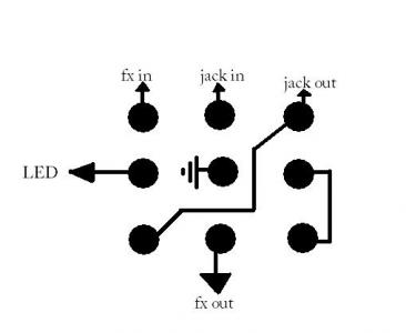

#14 mira que he buscado y no había visto ese hilo, entonces parece que es porque el switch 3pdt está mal soldado osea hay que cambiar el orden de las soldaduras no? el comentario nº 12 de chavahernandez lo dice y al parecer es eso, un mal diseño que provoca ese ruido... joder tio pues la verdad me has salvado de vender el pedal porque me traía de cabeza eso, muchas gracias y un +1 al canto.
Hay que resoldar el switch así al parecer:

La "solución" de pisarlo antes chapucera es, pero no se me ocurre otra jeje. La verdad es que para mi no es mucho problema, ya que solo se nota cuando tocas tu solo, con el grupo hay que estar muy pegado al ampli para notarlo, y ni siquiera. Lo que me preocupa es lo que comentas Maikel, que pueda ser dañino a la larga tanto para el pedal como para el cono o el ampli en general...

Busca en google por "pulldown resistor" y ahí tendrás la solución...
