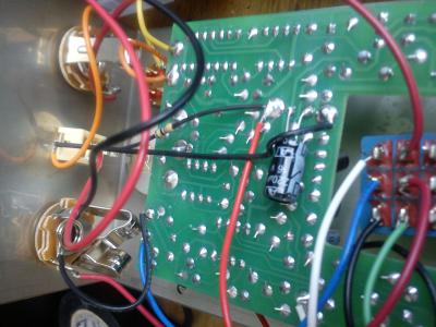

#36 perfecto, lo abro y le hago la foto en cuanto pueda, mil gracias :)

Saludos, ya no subieron la foto verdad?
Carlosg
por el 19/09/2012
Dónde se tiene que soldar
