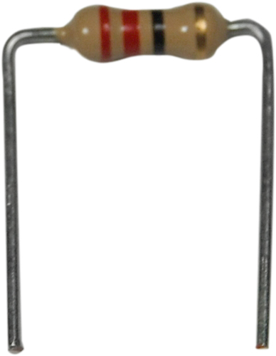

si pudierais aclarar exactamente que hay que comprar y donde soldarla sera perfecto.
la resistencia de 1M es una como esta no?
MissiN Music Electronics
por el 08/07/2012
No no, esa es de 22 ohm, la de 1M es marrón-negro-verde.
