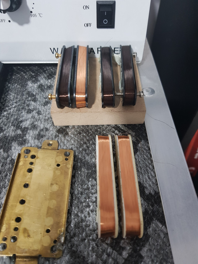

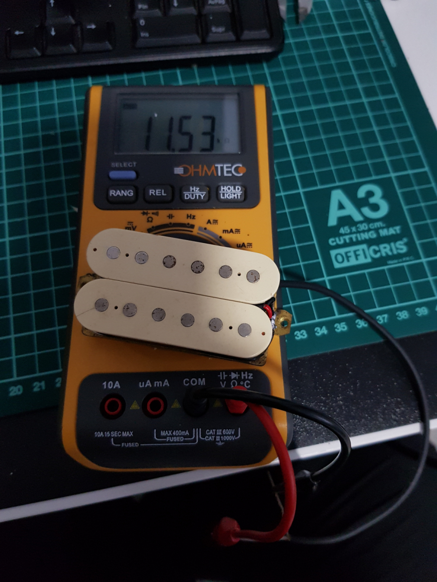

La de arriba a la derecha es la que mostré en las últimas fotos. La de arriba a la izquierda, que tiene cada bobina de un tipo de cobre (se me gasto el oscuro, eran 120gr y tuve que tirar algo en pruebas que salieron mal) le calculo que estará entre 8.6-8.8k, la quiero para posición mástil e irá con alnico 5 también. Por último esta la de bobinas blancas, aquí he forzado lo que permitía la bobina, la idea es que supere los 12k e irá con imán cerámico. De momento todo con con cable AWG 42.
No obstante ya están en camino un par de bobinas de 0.5kg de AWG 44 y AWG 43. Al final las he comprado en brocott.co.uk, la página de nebulabelgium me dio un poco de mal royo, tienen mucho stock, pero me da la impresión de que es casi todo de aliexpress (nose es paranoia mía)

Primera cerámica terminada! A falta de darle el baño de cera y ponerle la cinta
Lo que me he dado cuenta con esta, es que no es buen invento el reutilizar baseplate de pastillas poteadas, cuesta un poco preparar un punto para que agarre la soldadura. He fichado ya por aliexpress varios vendedores que las venden sueltas, así que habrá que ir haciendo un pedido de cosas de este tipo.

La primera es que ya recibí las bobinas de cable AWG 43 y AWG 44, espero con estas poder llegar a conseguir pastillas de alta impedancia. Con el AWG 42 estaba en torno a 11k como mucho.
