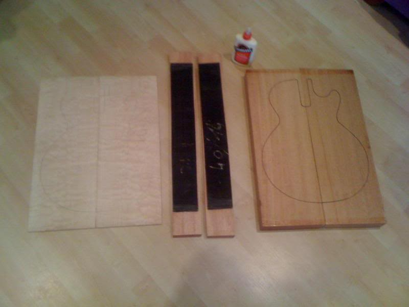

todavía me tienen que llegar las maderas... tenían que estar aquí el viernes...
tullulah
por el 09/12/2011
Por fin han llegado, esta tarde las llevaré a cepillar los laterales, ya que no vienen demasiado bien, y mañana empiezo a encolarlas :)

Macho dos mastiles???? pero que cosa si se ve esto demasiado prometedor! no me despego aqui para nada
tullulah
por el 09/12/2011
No vayamos a fliparnos ahora! he pedido dos mastiles, pq seguro que el primero me queda como una cola de cerdo, nada mas :)
Voy a encolar ahora!
