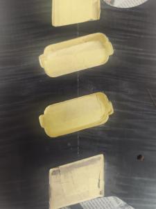

El más claro y que más me temía es en el propio veneer: hay una línea recta en en centro en la que no traga el tinte. Por lo que he visto es muy posible que sea el pegamento que utilizaron al pegar el bookmatch del veneer (disculpas por usar tanto inglés, todo esto que estoy haciendo lo he aprendido mirando vídeos en inglés, sentíos libres de corregirme).

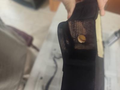

Luego, en el rebaje del que saldrá el jack la madera no parece aceptar casi nada de tinte. Tendré que lijar de nuevo con más ímpetu y volver a tintar? Era la parte exterior que de fábrica venía peor lijada.

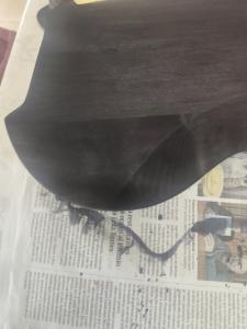

En la parte trasera hay una zona que ha quedado más oscura que el resto. Debo lijar con grano fino para igualar, o igualará cuando dé más manos?

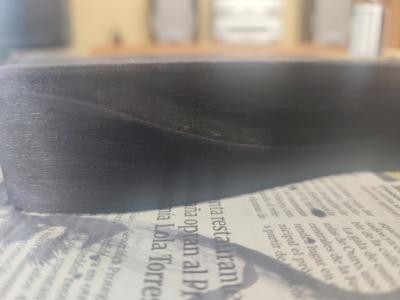

Por último, hay una zona rarísima en uno de los laterales en la que el tinte tampoco ha penetrado, y no debería ser algo que esté pegado. Al tacto se nota menos rugoso que el resto de las zonas tintadas.

  1. Qué hago con la línea de pegamento del veneer?

  3. Qué hago con la parte de la zona trasera que parece más oscura que el resto, lijo con grano fino o se igualará con más capas de tinte?
  4. La misma duda con esa parte rara del lateral, sigo tintando o lijo antes?

En las zonas con marcas lija un poco de más a ver si llega a madera, pero me da que la marca del pegamento no la vas a poder quitar

#2 hoy he lijado las partes del jack y ese pegote raro que tiene en un lateral y he vuelto a tintarlas, pero parece que sigue sin cogerlo.
También he lijado el veneer para darle la primera capa de rojo y, la verdad, queda mejor de lo que esperaba. Incluso la raya del medio disimula un poco más. Me han dado la idea de pintarla del mismo color con un pincel muy fino, y puede que tire por ahí.

Hablo sin saber, no he hecho nada de esto nunca, pero igual pintar con un color sólido una línea que vaya justo por ahí quedaría bien, quiza en negro viendo cómo la estás dejando. Le pones cinta de pintor para que te quede recta y podría darle un toque interesante.

#4 después de lijar y tintar de rojo la línea ya no se ve tanto, así que igual le doy otra mano, veo cómo queda y lo dejo así, pero pintarlo con pintura en rojo sólido, o incluso negro puede ser una opción, desde luego.
Lo que más por saco me está dando ahora es lo demás, lo del jack y el lateral de la guitarra, que parecen tener un pegote bien grande de pegamento o algo y no tragan el tinte ni después de lijarlos.
Esas son las jodiendas de las piezas que están terminadas con aparejos y mierdas, y es que no recurrir a pasas niveladoras es como pretender que pinten el coche sin masilla alguna y a base de martillo y cuñas (a la usanza antigua de artesanía fina). Eso no creo que exista, salvo en constructores de primerísima que usan el formón al milímetro.
Ahí, por mucho que lijes, ¿qué te vas a encontar?, ¿mejoraría algo quitando esa masilla y sustituyéndola por un plaste más de madera y menos sintético?, yo no me la jugaría.
Lo mejor que puedes hacer es tirar de aerógrafo y cubrir con alguna pintura que convenga, cvon una base parecida al color del cuerpo, o ea, disimular con un color más sólido que el del tinte. Pero con tiento, y sabiendo pintar. Si no es el caso, no te rayes, acumula tinte y vete lijando cuando se vaya secando, intenta degradar, que sea progresivo (ésto con aérofrafo es mucho más fácil y queda medio pasable).
