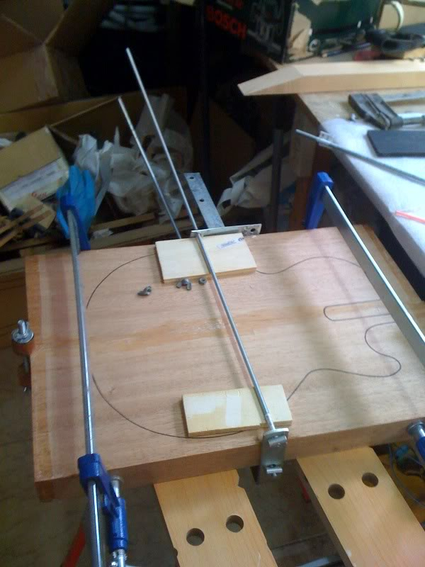

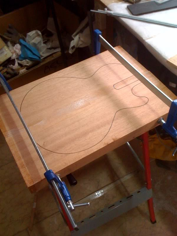

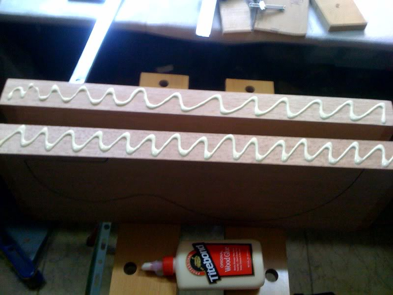

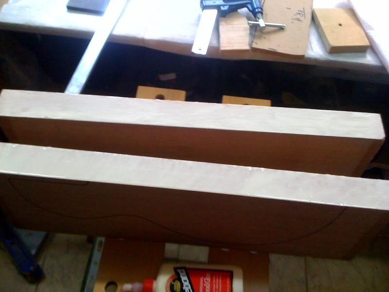

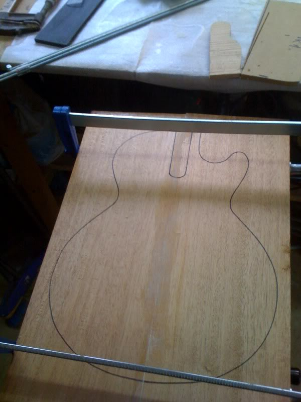

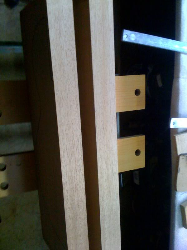

Bueno, hoy he estado encolando el cuerpo, poco mas que añadir al asunto, ya que no tiene mucho secreto :)
