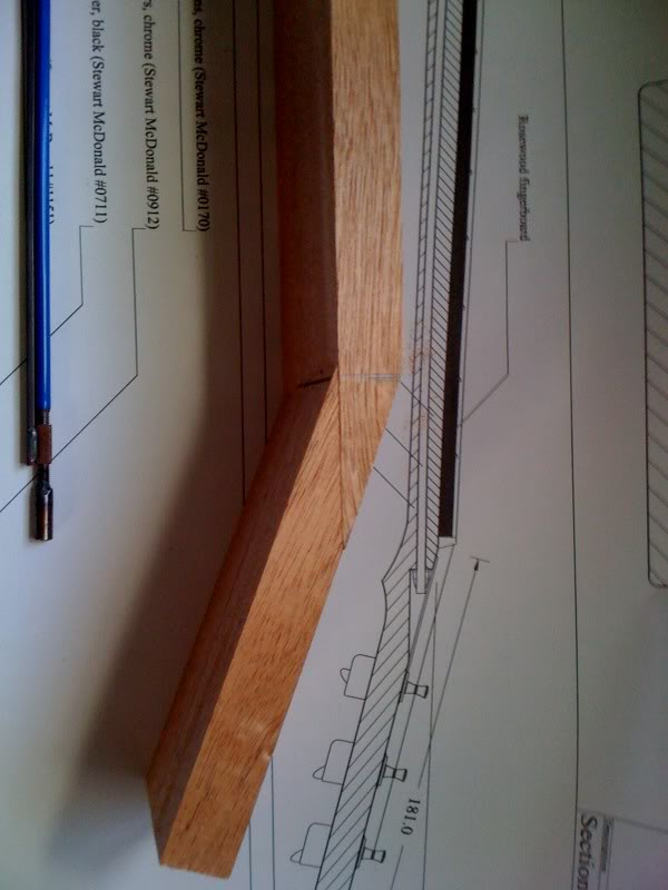

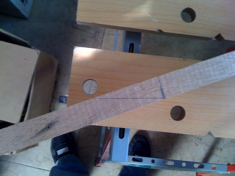

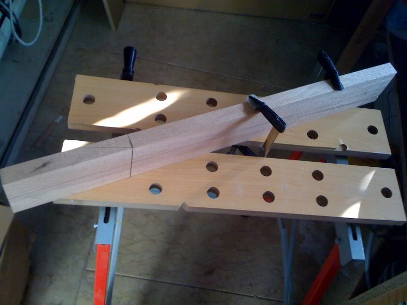

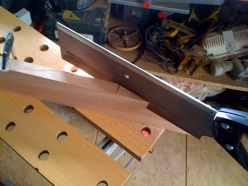

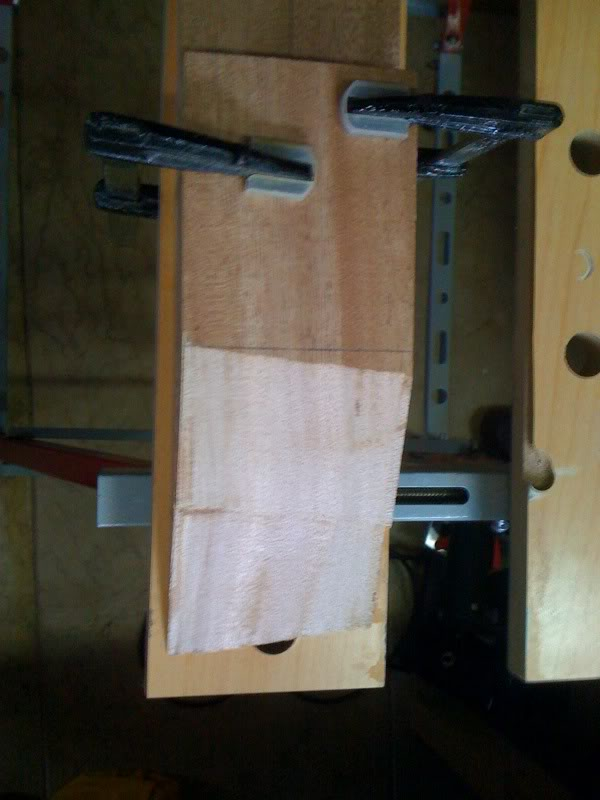

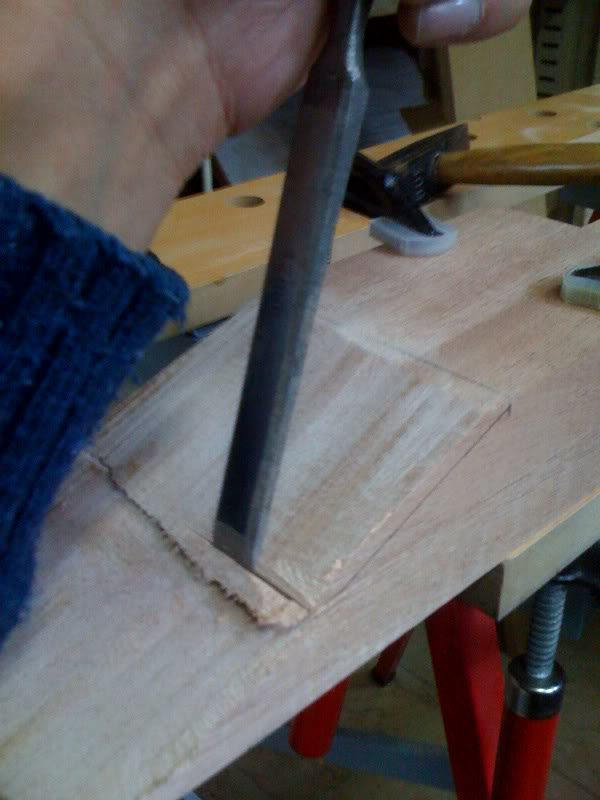

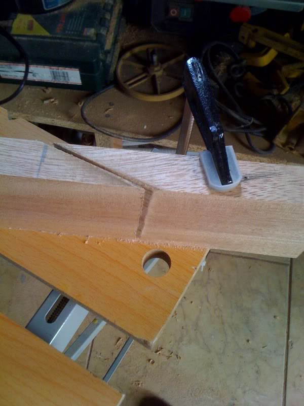

Bueno, el tema va lento, pero va. Hoy he conseguido al fin imprimir los planos.
He cepillado la union del cuerpo, ya que estaba un poco desestabilizado, pero de todas maneras lo llevaré al carpintero para rebajar el grosor y depillar los dos lados. No tengo fotos de eso.
Después he medido el mastil y me he puesto a cortar la pala.
Es la primera vez que hago este tipo de corte, y sin guias me daba un poco de mal rollo, pero hay que hacerlo, así que...
y este es el resultado...
No os engañeis, que la he jodido...
Ambos cortes están igual, logicamente, he intentado igualarlos y tal ...
y luego escofina, cepillo y demás, pero no consigo que quede bien. Alguna sugerencia? He pensado en conseguir una lijadora de banda, iría bien?
