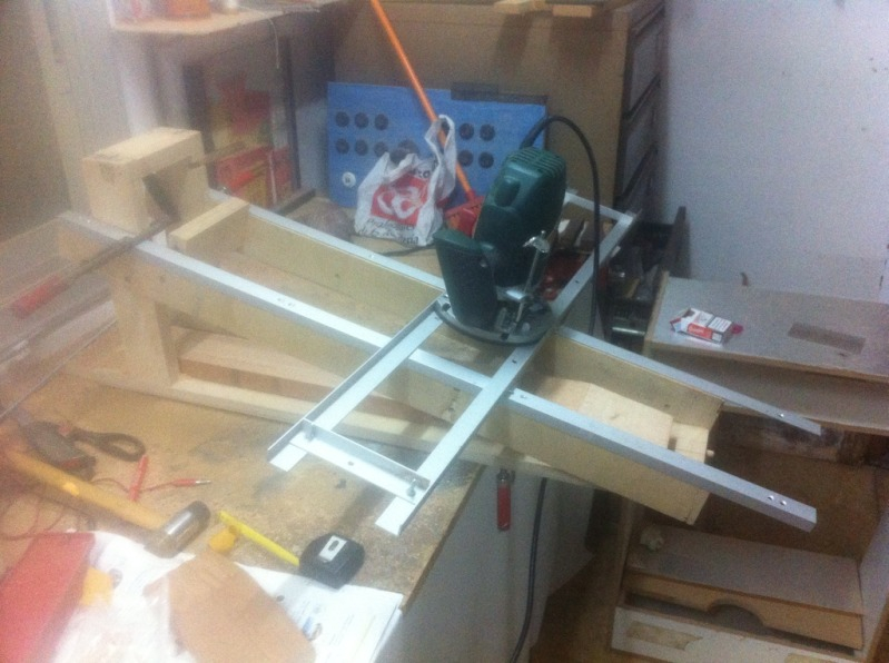

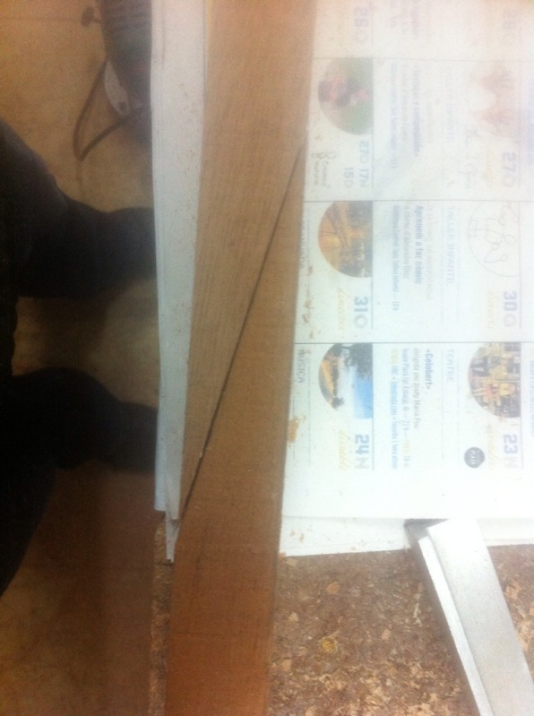

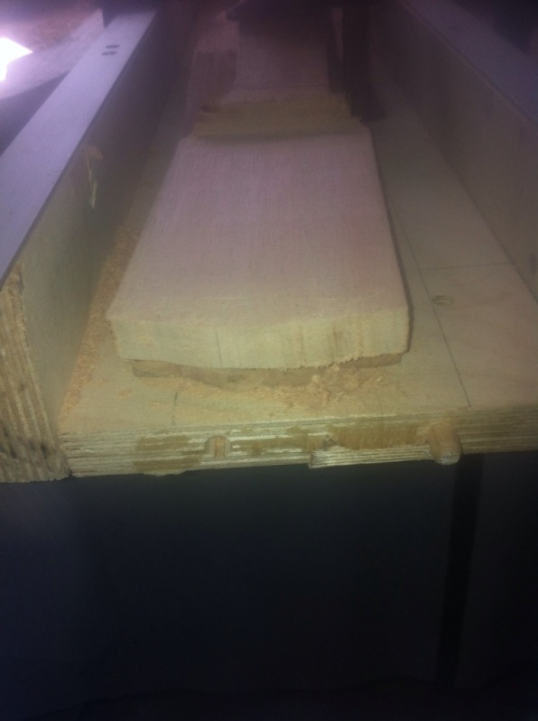

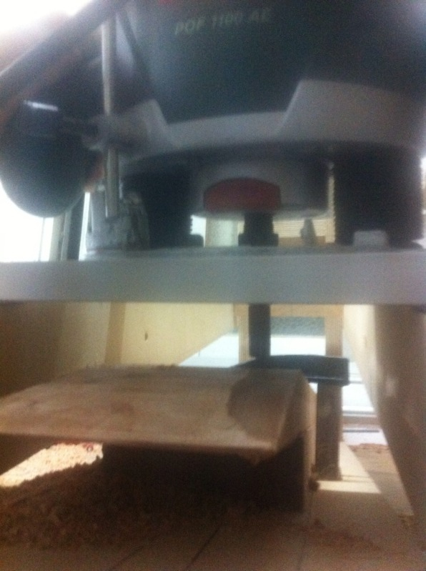

Bueno, mientras llega el mástil, he decidido no rendirme del todo. Tengo madera para hacer dos mas. aunque esta vez voy a intentar poner un poco de cabeza para variar.

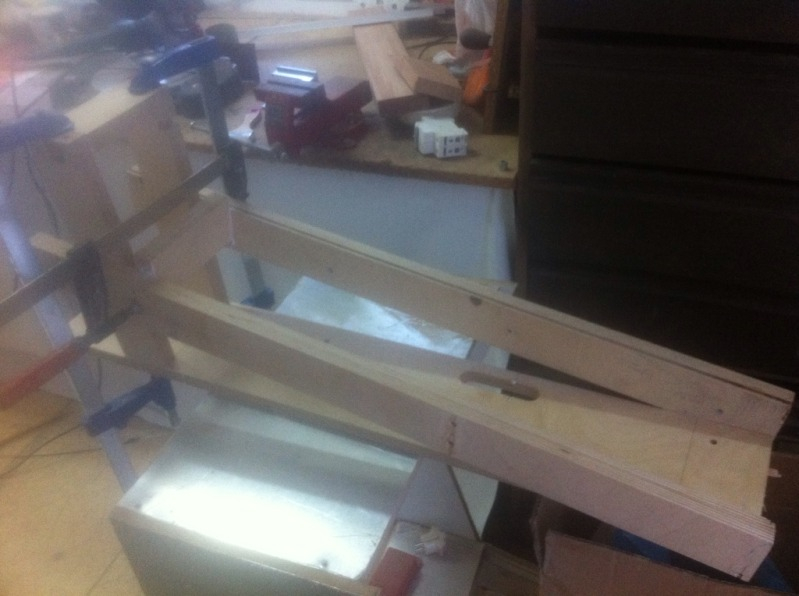

Por partes... El primer problema que me encuentro al hacer el mastil, es el scraft joint (el corte de la pala, y darle la vuelta). Como tengo muñones por manos, nunca me queda bien y tengo que lijar MUCHO. Solución: Hacer un jig que me ayude a dejarlo fino.
He ajustado el jig a 14º, pero puedo ajustarlo de 0 hasta 20. suficiente para este menester, y para regruesar el diapasón si hace falta.
Este es el resultado:

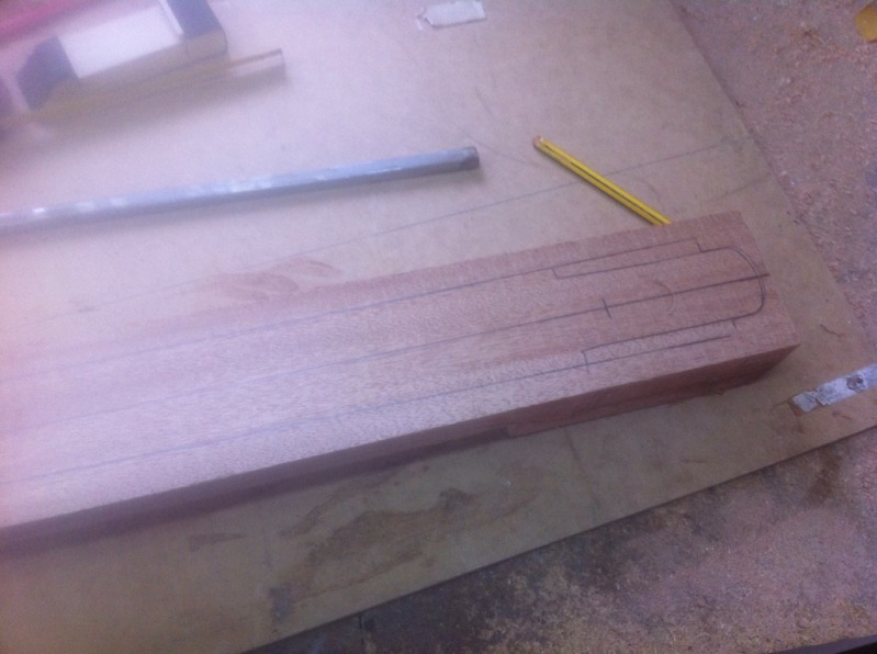

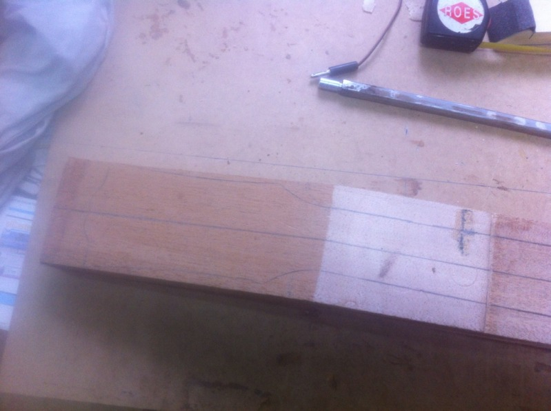

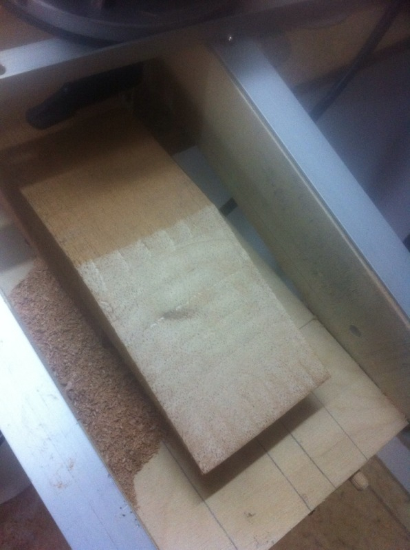

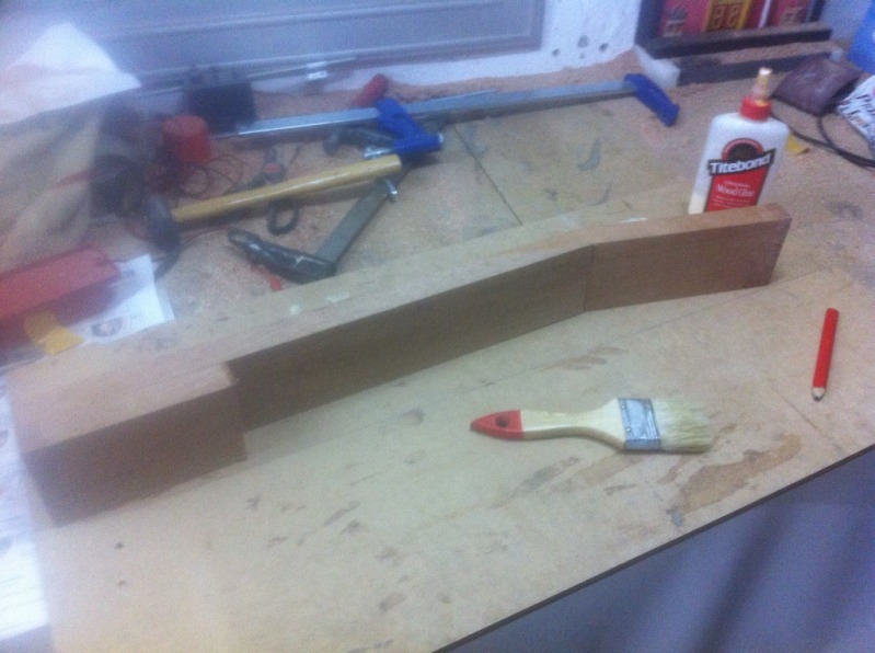

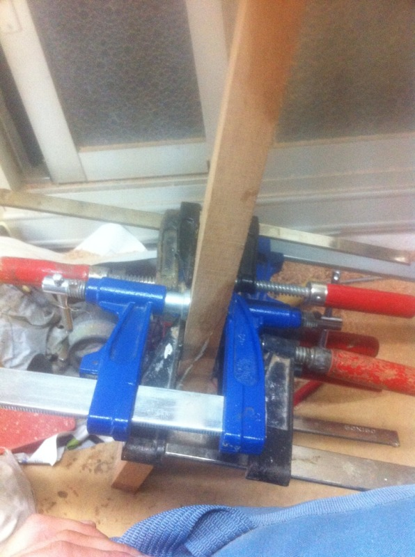

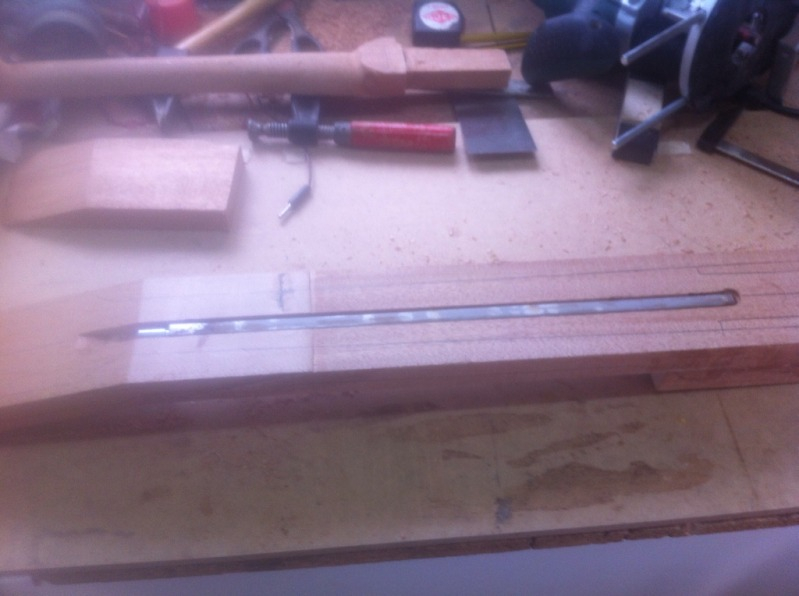

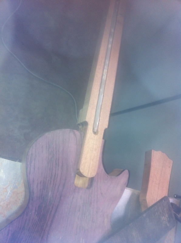

hoy he hecho un poco mas...
Marcando con las plantillas
El canal del alma
rebajando la pala
probando que todo encaja...
Mañana, si tengo ganas, me pondré a hacer el jig para cortar el tenon, y daré mas profundidad al pocket del cuerpo.
