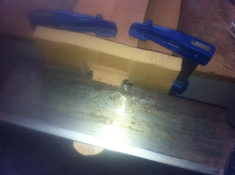

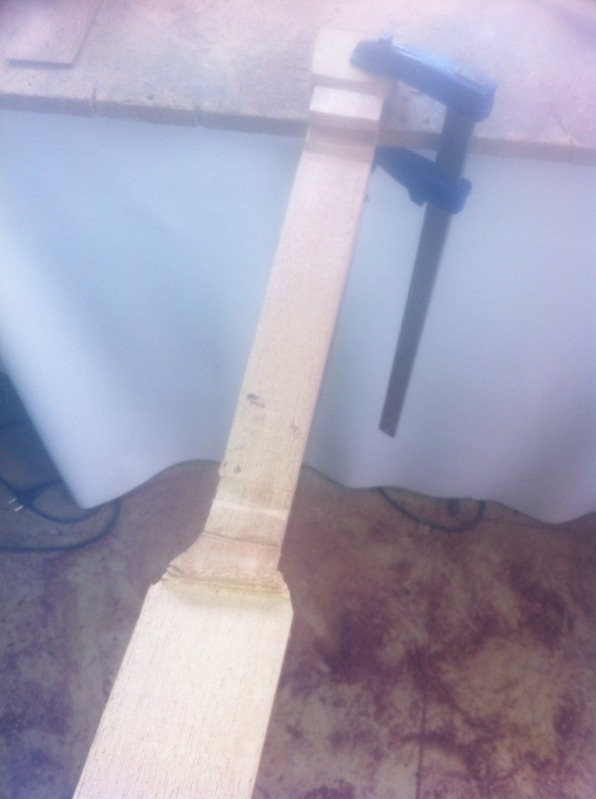

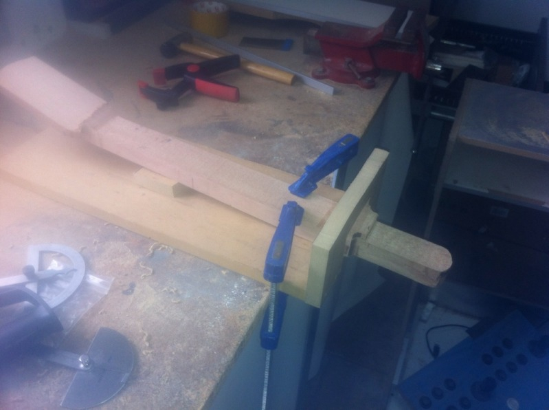

he avanzado un poco mas :)
he montado el inventillo para cortar el tenon a 3º
y ha quedado así :)

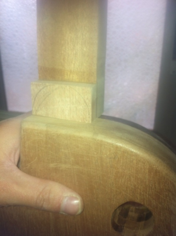

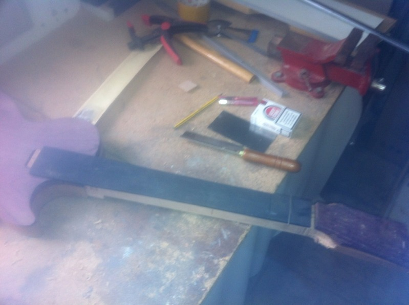

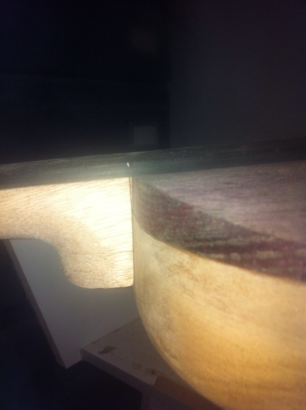

el diapasón se asienta perfectamente en el mástil y el cuerpo

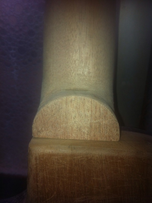

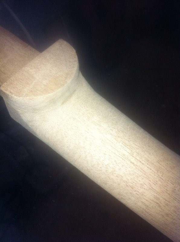

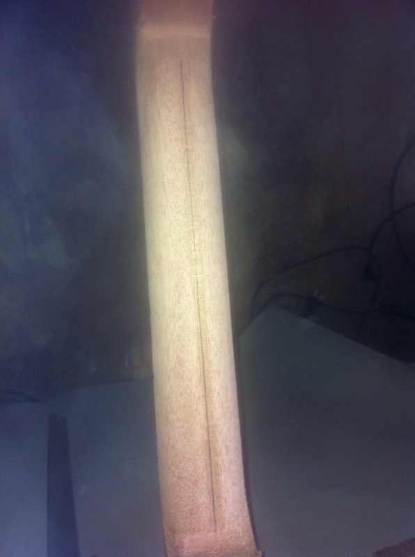

así que me he puesto a darle forma a la trasera
Parece que al haber comprado un mástil, me he quitado la presión y ahora trabajo mejor :D

ves como va mucho mejor!!!
venga, que este mástil ya se ve cuasi-profesional

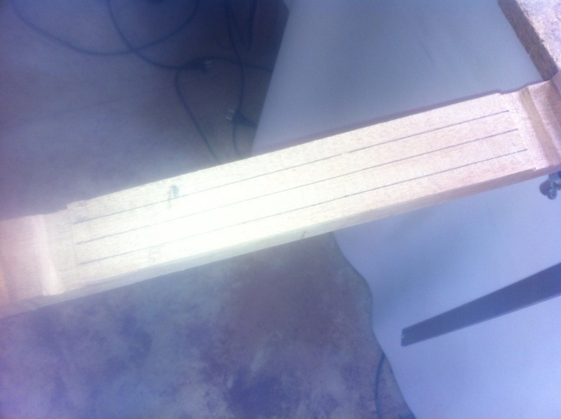

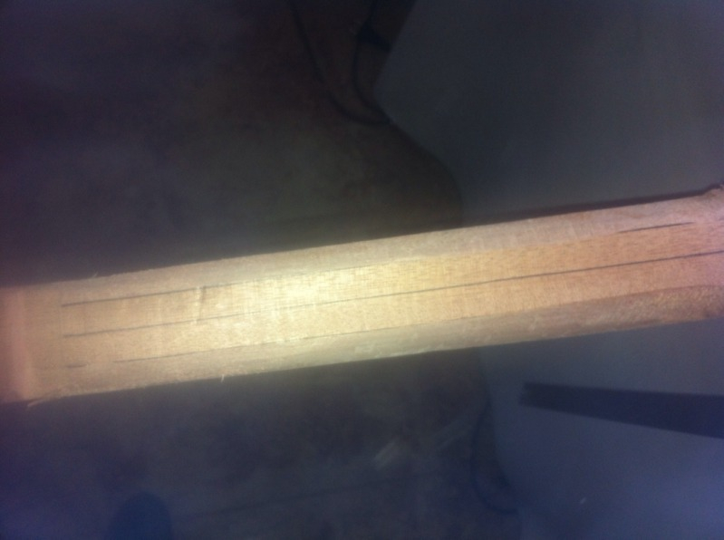

solo que si me permites tendre q ser levemente aguafiestas...
man! primero era entrastar! luego dar perfil al mastil! porq? porq puede que cuando quieras entrastar no puedas apoyar bien un lugar para hacer presion contra el traste, o marques la madera! :S

yo vi en una pagina (guitarraprofesional) que se hace un molde de escayola para poder poner los trastes, te paso el enlace
http://www.guitarraprofesional.com/3G/3G15.htm
http://www.guitarraprofesional.com/3G/3G16.htm
de la pagina guitarraprofesional
Zamarripa
por el 05/11/2012
Asi es, pero dadas las circunstancias a veces ese molde se hace engorroso fabricarlo...para evitar tener que hacer "cosas de mas" que aune muy funcionales, son innecesarias si se lleva cierto procedimiento...
Aunque amigo...hasta ahora tu trabajo es epico :aplausos:
