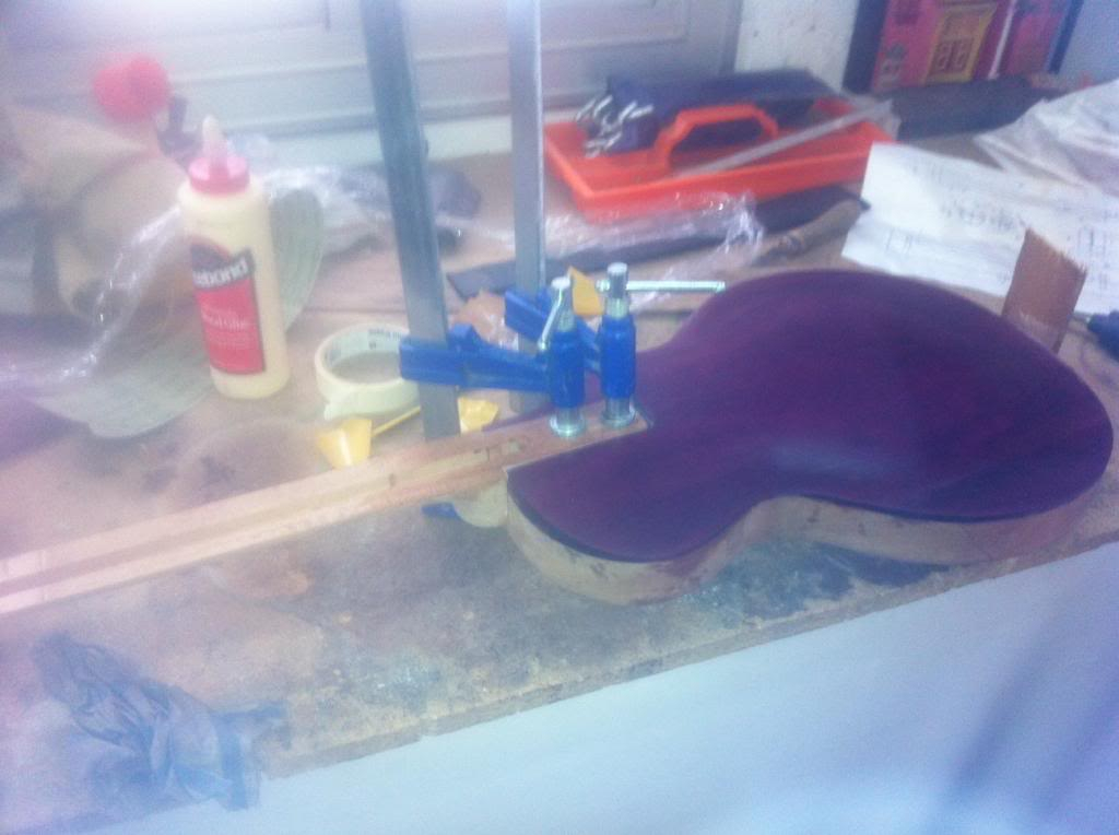

Solo una foto, pero habla por si sola... Estoy acojonado :D

por el 18/11/2012
abado de pegar el alma, y he dado una lijada brutal a la tapa. Pero siguen quedando arañazos! cuando le de el tapaporos eso "desaparece"? Es imposible quitarlos todos :(
mohicano62
por el 18/11/2012
Ya así como la tienes yo le daría grano 220 y 400 y 800 luego el tapaporos. Te aconsejo que elimines todos los arañazos que puedas antes de dar el tapaporos.Lija uniformemente no insistas solo en una zona yo suelo colocar la lija en una esponja para que se adapte mejor a las formas de la superficie , ten en cuenta que Las Paulas tienen más curvas que la shalma Hayek en abierto al amanecer.
lugaca
por el 18/11/2012
es importante lijar siempre en el sentido de la madera. Si no lo haces te dará la sensación de que que quedan arañazos. Además, como dice mohicano, debes usar lijas cada vez más finas para quitar los "arañazos" de la lija anterior. Bastará con que lo dejes en 320. Con ese grano no se verán arañazos, y dejarás textura suficiente para que la laca y pinturas agarren bien. Quizá puedes usar hasta 400, pero yo no iría más allá... quieres alisar, no pulir...
Suerte!
tullulah
por el 18/11/2012
he lijado hasta 1000 :P
de todas maneras ya he dado el tapaporos. Lo lijaré con la esponja y volveré a empezar.
