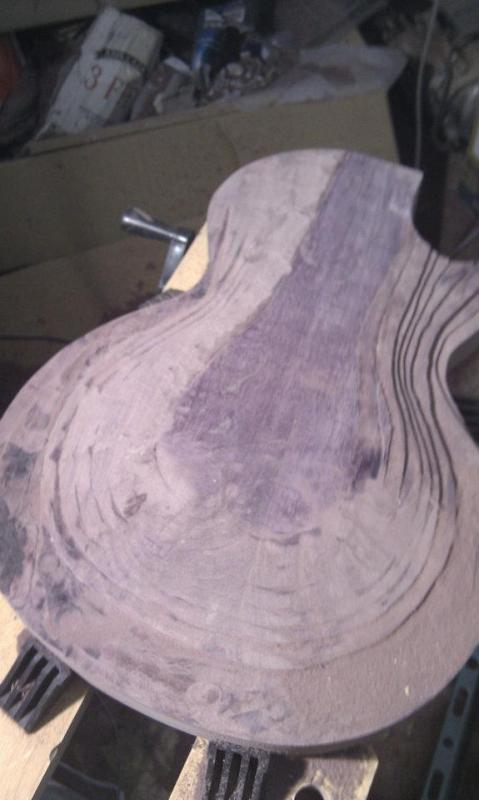

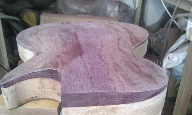

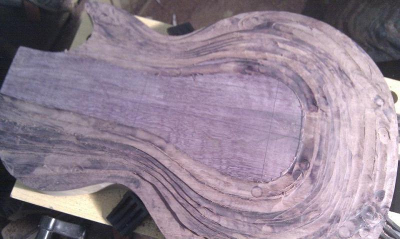

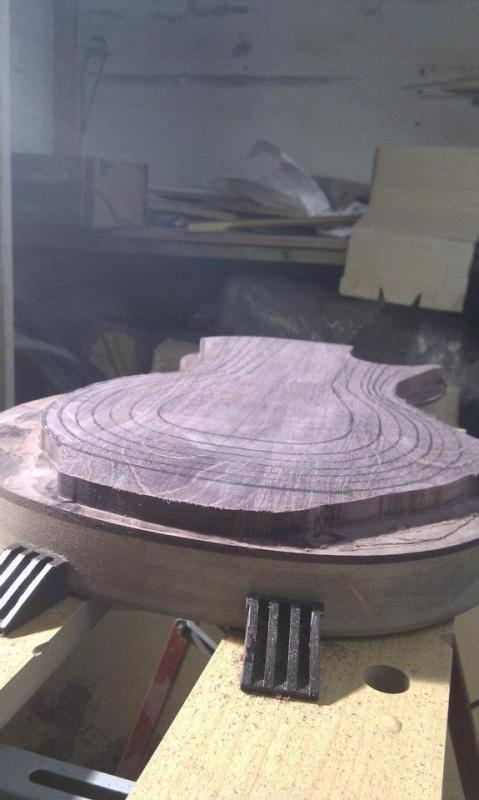

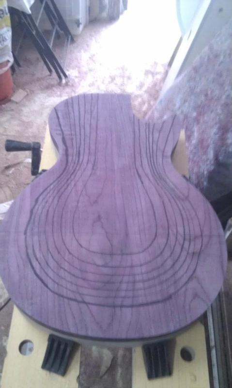

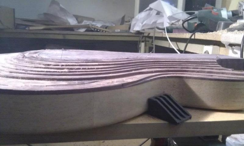

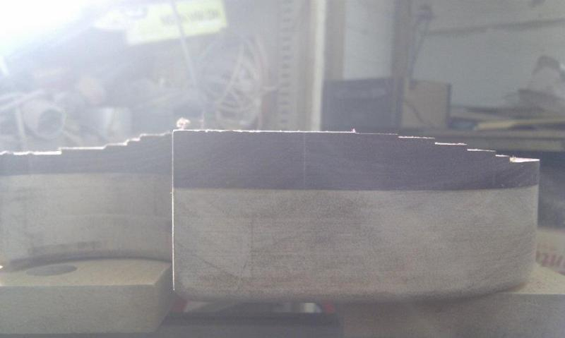

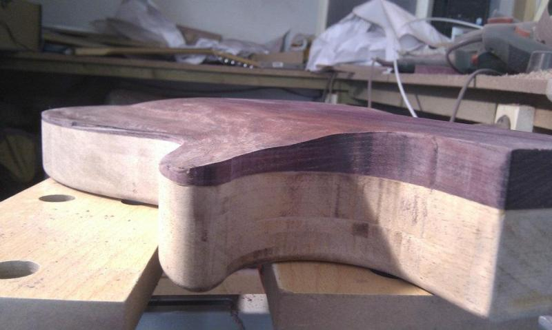

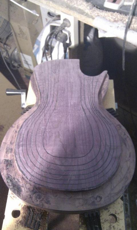

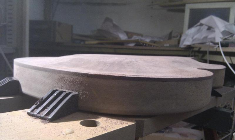

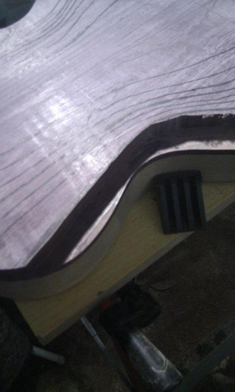

Topografiando la tapa
y ahora falta muuuucha lija, no ha quedado perfecto, aunque tampoco es la intención. Quiero que se note que está hecha a mano :)
arrober
por el 06/05/2012
Qué bueno!!!!! Madre mía, que no te puedan las prisas, que se ve genial! A ver ahora esa lija para hacer bien la tapa, aunque todavía quedan los planos del mástil y entre pastillas...
tullulah
por el 06/05/2012
queda hacer la pendiente donde reposará el diapasón a 1,5º, el bolsillo del mastil... el MASTIL! (voy por el 3º que queda para leña)... prefiero tomarmelo con calma :)

psikoT
por el 07/05/2012
yo hubiera hecho el pocket antes que el rebaje del cuerpo, amigo... ahora te va a costar la de dios.
aparte de eso, se ve genial :ok:
Zamarripa
por el 07/05/2012
Dependiendo si lo hace con plantilla no creo que le cueste mucho porq aun tiene cierta superficie plana....solo habra que calzarla para la inclinacion
