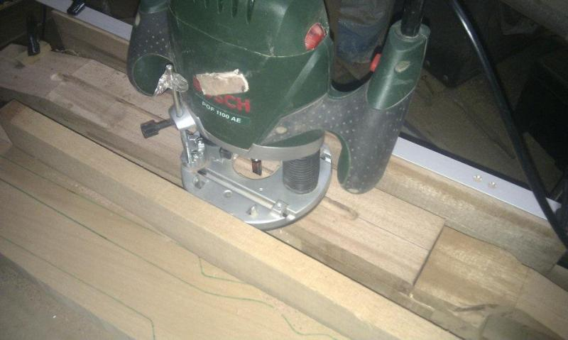

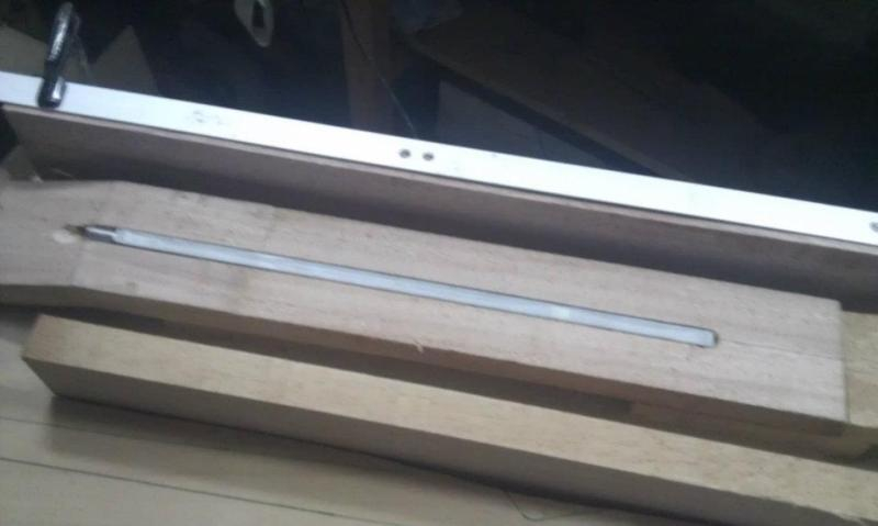

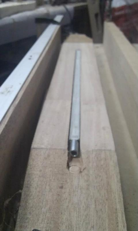

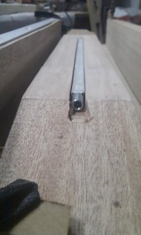

Hola de nuevo. Hoy he tenido un rato y he fresado el canal del alma. Tengo una duda. El alma se pega con titebond o con epoxy?
Es de doble acción, de madinter. Esta:
La parte abierta va para arriba o para abajo?
Aqui unas fotos del fresado.
