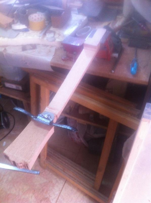

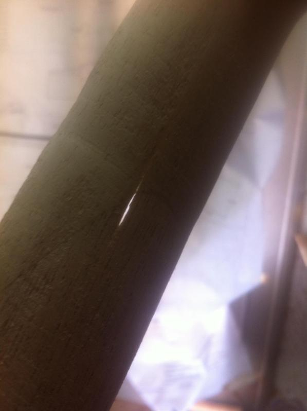

tullulah
por el 10/09/2012
Me rindo, 5o mastil a tomar por culo... Que me puede costar que alguien que sepa me haga el mástil?

tullulah
por el 12/09/2012
La teoría la tengo muy clara, el problema es que no dispongo de las herramientas adecuadas, y muchas veces tengo que hacer inventos varios... el último lo he jodido por no tener en cuenta la profundidad del canal del alma. Me quedó la trasera del mástil con una "barriga" y al intentar igualarlo al resto... he atravesado el mástil...
