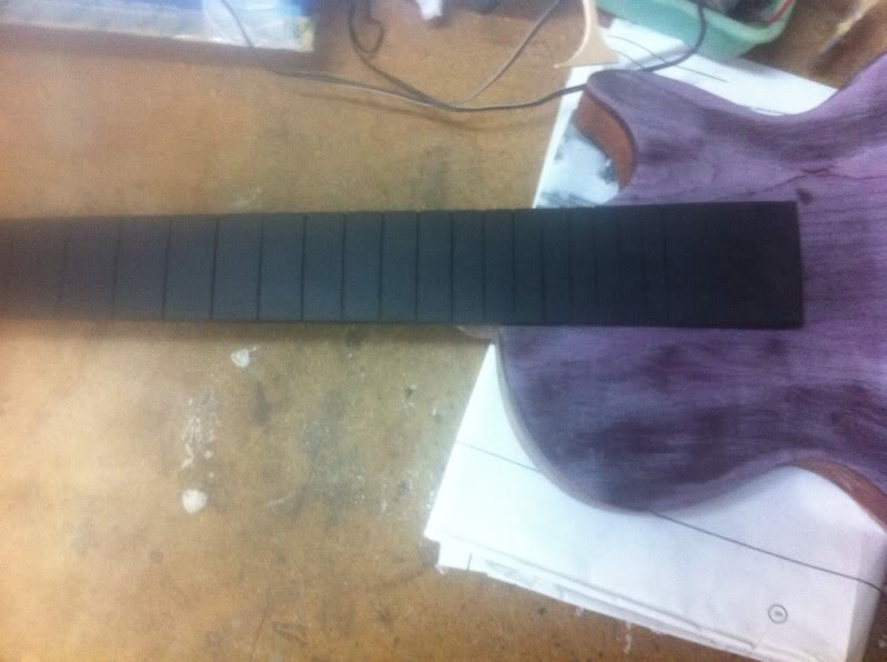

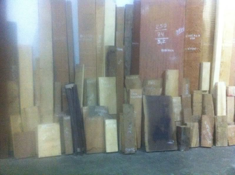

hace unos días pasé por Fustes Garriga a buscar Amaranto para la pala, pero no tenían.
un lugar en el que volverse loco!

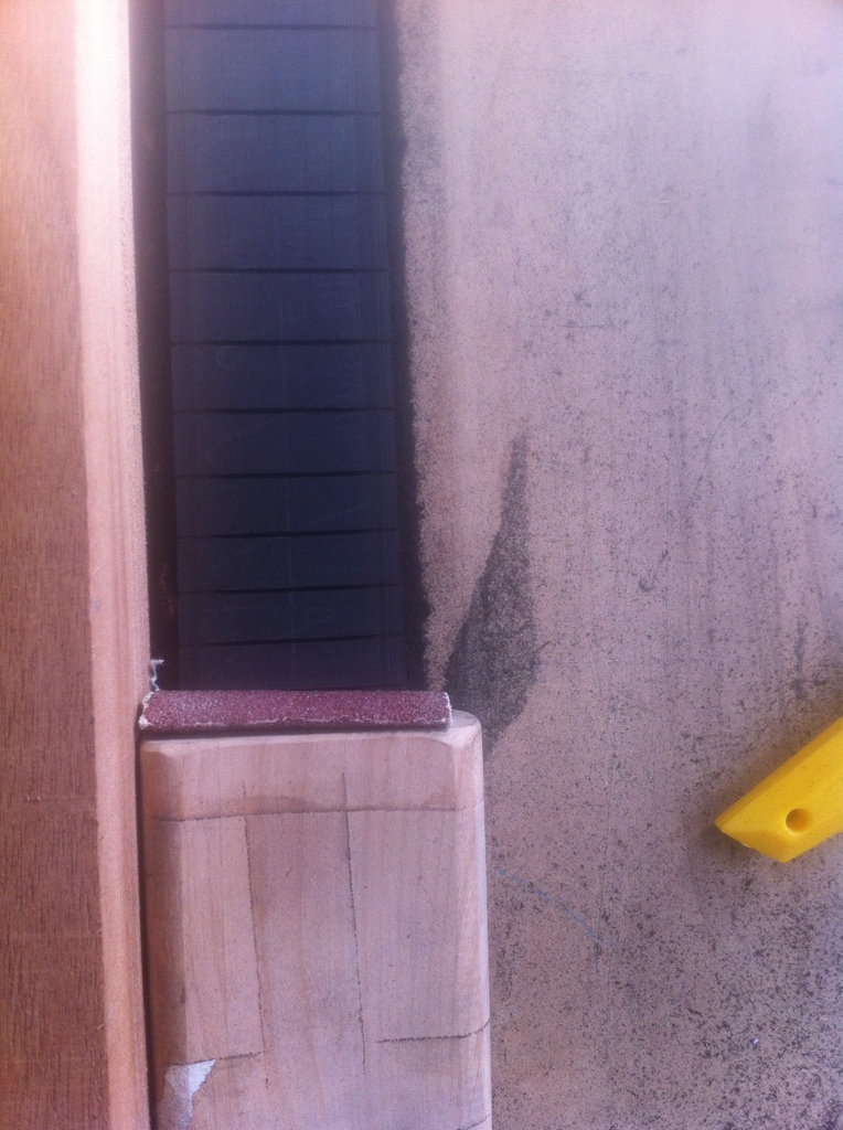

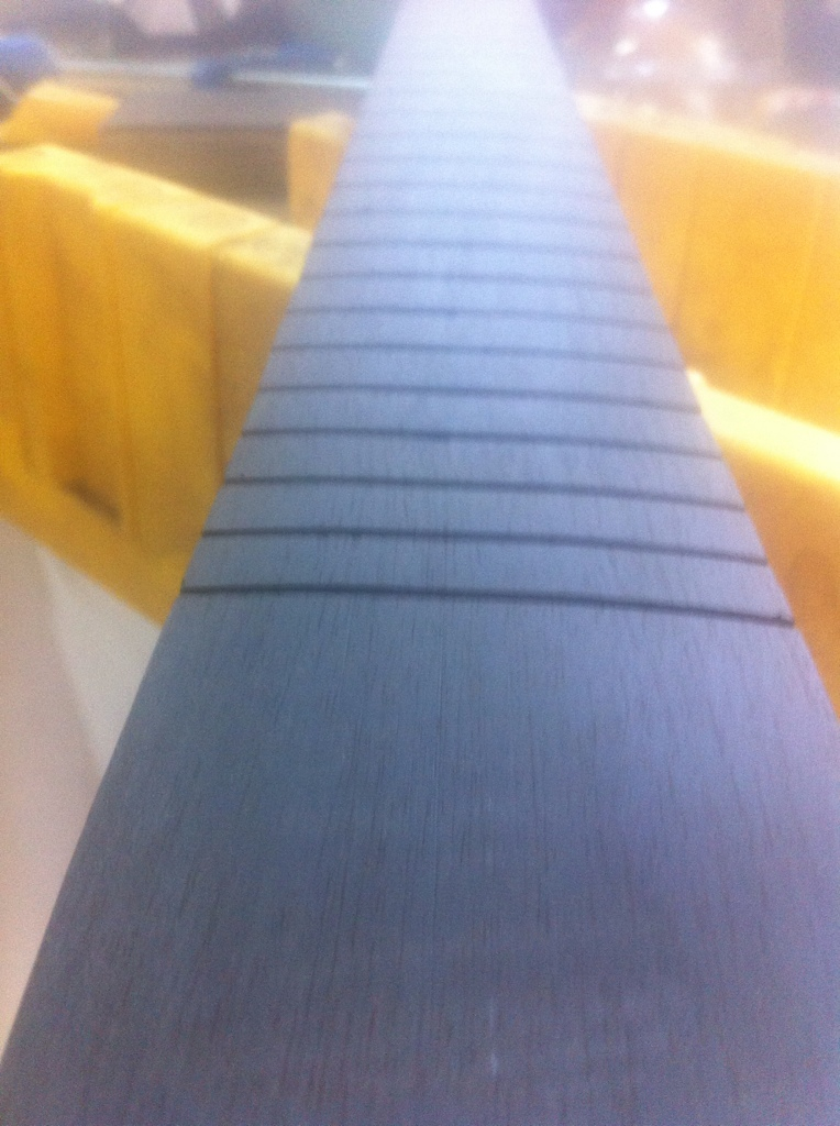

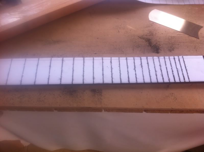

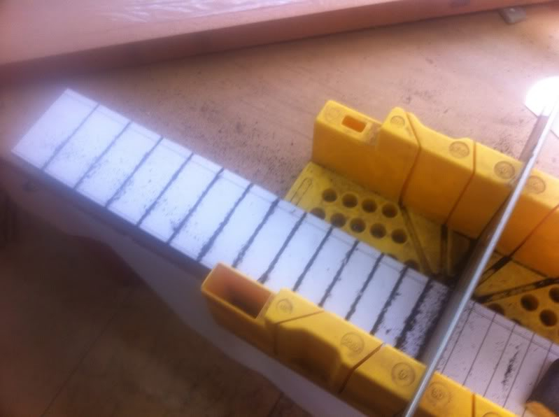

Ya me he puesto con el diapasón.
Y a lijar!
Ahora falta ajustarlo al grueso del mastil, y cuando tenga eso pondré los trastes.

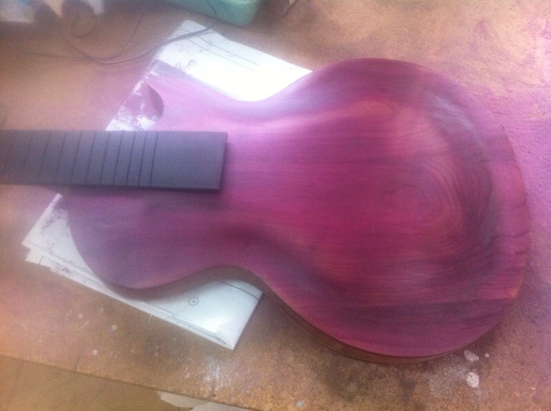

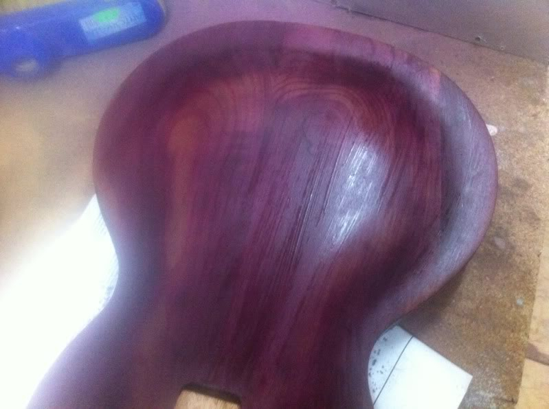

tullulah
por el 25/11/2012

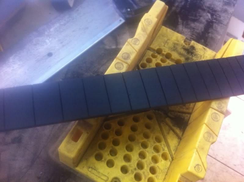

Se me olvidaba, le di la segunda de tapaporos, y me va gustando como queda. Quedan pocos arañazos que tengo localizados.
Y aquí ya bien seca. El diapasón no está pegado, falta recortar, ajustar y blabla

Zamarripa
por el 26/11/2012
Has tapaporeado sin antes hacer los routeos? :shock:
tullulah
por el 26/11/2012
Si Zama, ya sabes que hago las cosas un poco al revés.
El próximo finde los haré. En cuanto tenga el diapasón listo y daré la lijada final antes de la laca.
Zamarripa
por el 26/11/2012
AHora hazlo con cuidadito sin rayar mucho la madera macho! :D ese diapason es una gozada! :D vas como fiera
