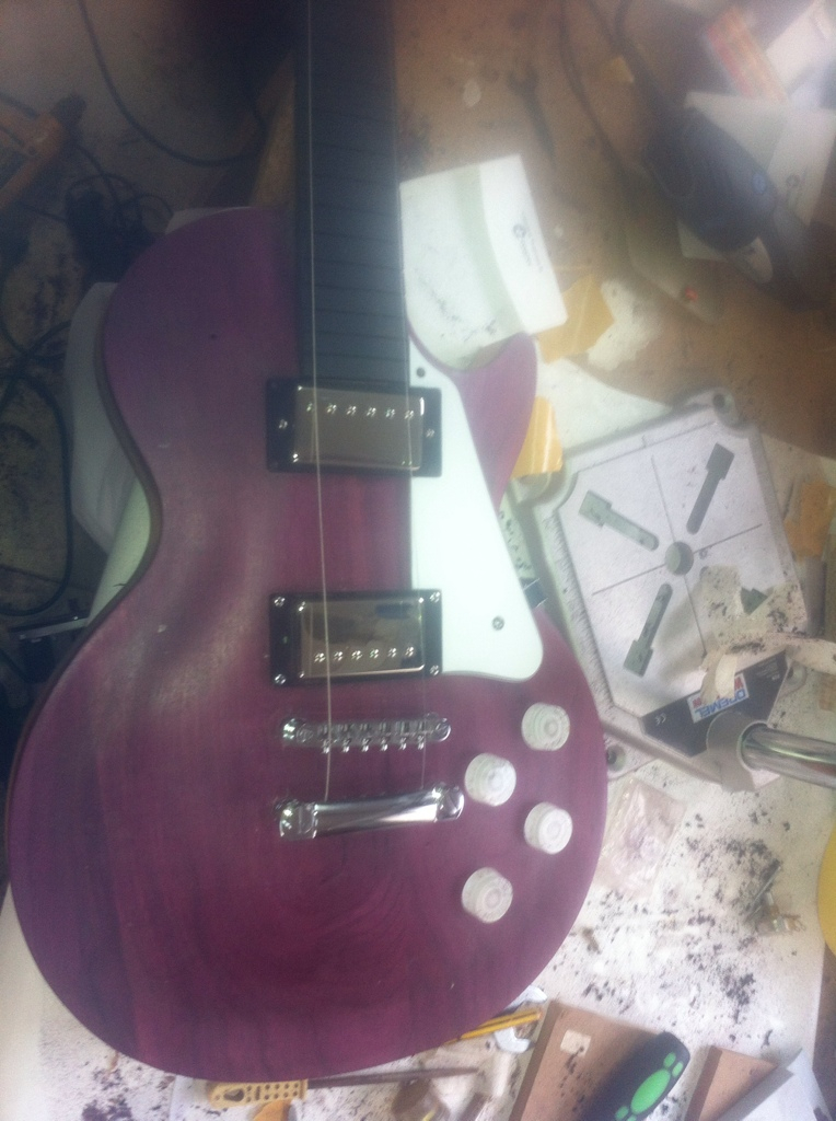

Así va....
y poniendo tdo encima de cualquier manera...
Estoy encantado con la combinación. Tengo pedidos los marcos blancos, y el switch y embellecedor también en blanco. Pinta muy bien, personalmente estoy alucinado con la belleza que va teniendo :)

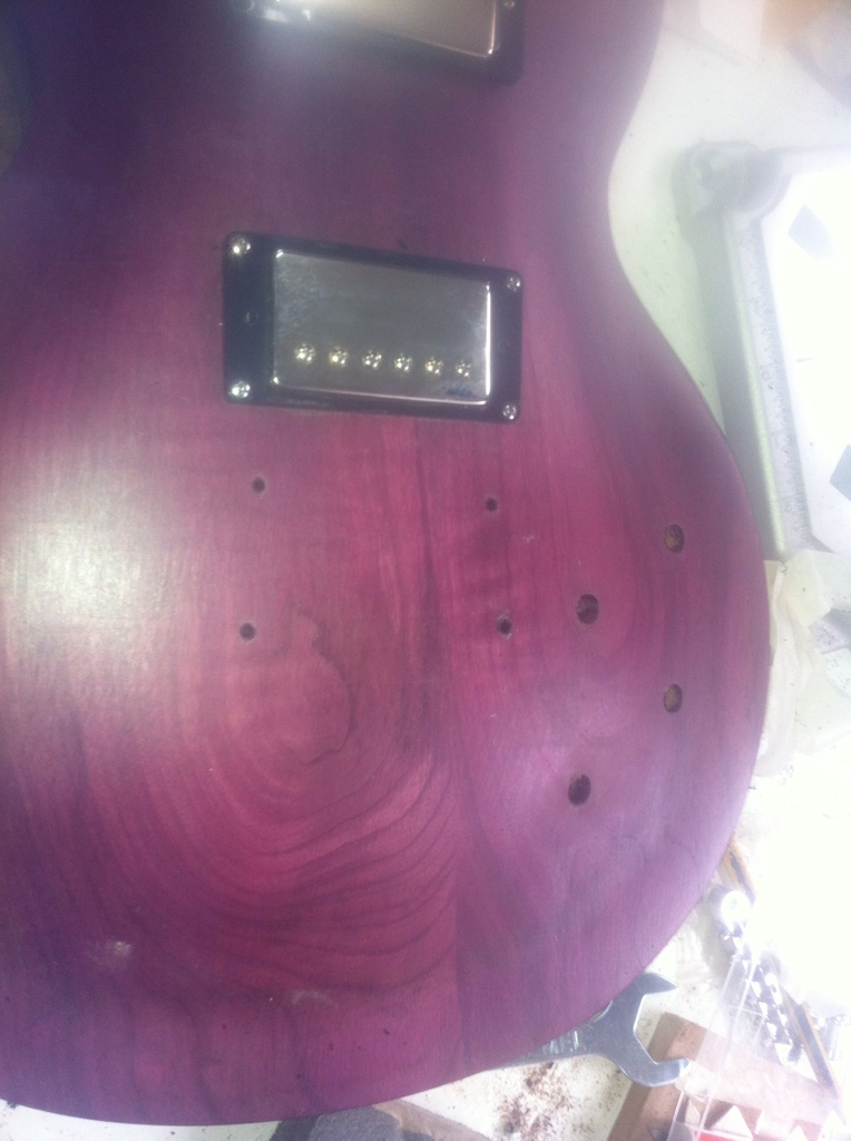

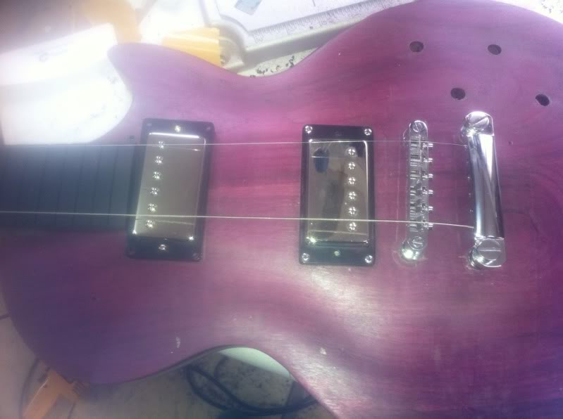

Buenas! ya tengo el puente en su sitio, y los agujeros de los potenciometros. El del switch (he pedido otro), solo lo he marcado, ya que no se el diametro que tendrá.
La pastilla del diapasón está sin atornillar en la foto

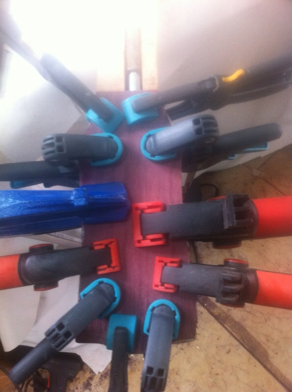

Y he dejado encolando la tapa de la pala.
